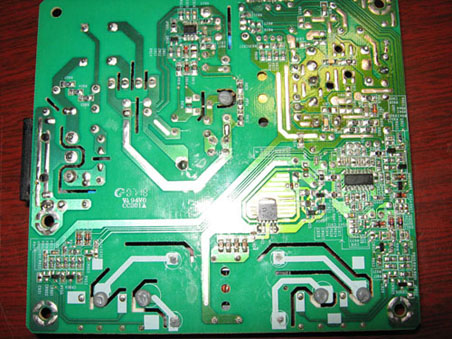

Монитор при включении загорается сек на две,потом уходит в защиту,(загорается желтый цвет кнопки),при вскрытии-блок питания
напряжение проца 3.6в
инвертора 26в.
по питанию проца-вздутый кондер 1000*16в.Заменил напряжение выросло до 5в.
но проблема так и не решилась,прозвонил все элементы питания и инвертора все в норме.
Не пойму что подозревать?

lectorvast, если изо есть, значит не матрица отключается, а пропадает подсветка. Вот чего от тебя добиваются. Моник не уходит в защиту, он уходит в дежурку. То что ты один кондер поменял - уже хорошо. Поменяй остальные рядом стоящие. Могут быть в утечке. Сделай фото платы. Там дальше думать будем (был похожий монитор в ремонте)

Сообщение #9 От 16/12/2010 22:20 цитата
вот фото.извените раньше не выложил-семейные обстоятельства........ недовольство, огорчение

lectorvast, замени оставшиеся три кондера для начала. Защита срабатывает из-за не симметрии каналов. Подкинь другие лампы. Как мерил сопротивление обмоток транса? Надеюсь выпаивал его?

ламп других нет завтра разберу дисплей гляну на них,а за кондеры конечно спасибо,в блоке питания только два напряжения,на проц(5в)стоит два спаралеленых диода.и за матрицу- когда пропадает подсветка через секунду пропадает изображение на дислее(подсвечивал фонариком)
ДОБАВЛЕНО 17/12/2010 02:16
катушки транса на плате ни с чем не соединяются,ради интереса выпаял и перепроверил.

NRG, напряжение кондеров на инвертор 50В
ДОБАВЛЕНО 18/12/2010 00:19
Ребята всем спасибо!!!!!!!!
Надо было просто подкинуть его к компу,без сигнала он отключался(мелоч а не знал)-по опыту самсунгов они так быстро не отключаются.
Причина была в просадке напруги питания проца-беременный кондер 1000*16в,с ним напруга была 3,6В.
