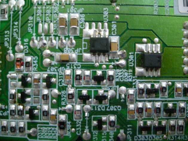

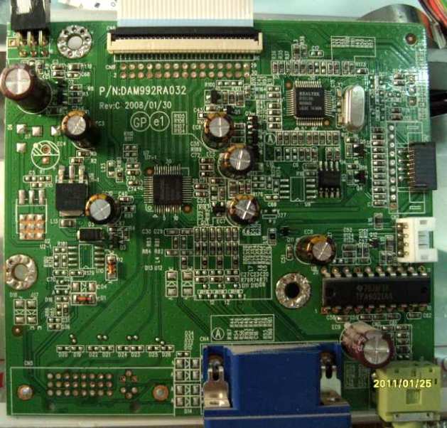

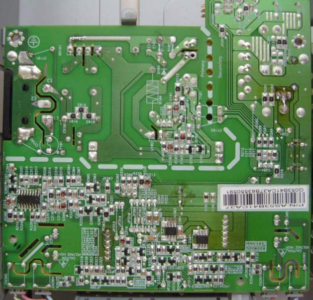

Всем привет, не знаю какой у этого монитора брат близнец, пересмотрел кучу схем и не нашёл такой, в которой бы предвыходной каскад после ШИМ TL494 был однотактным. По печатке не могу отследить дорожки сверху PNP снизу сдвоенный диод и далее на полевики в корпусе AO4606. На майне проц RTD2120L + scaler RTD2525LH, 24С16 и усилок TPA6021. Название майна DAM992RA032. Питатель на ШИМе STRW6252 совмещён с инвертором на одной плате партномер AIP-0160, питание инвертора 21В. Нужна разводка после ШИМ, потому что сигнал на затворе одного из полевиков выглядит нормально - почти меандр (хочу чтобы меня поняли правильно - написав почти меандр я имею ввиду, что скважность близка к 2, а уровень паузы практически 0), а вот на затворе другого почти постоянка, то есть уровень паузы около 80-90 процентов от уровня импульса. От внешнего блока 13В (многие вроде подобные схемы питаются 12В) пытался включить инвертор, отключил защиту по 2 и 15 пинам, один транс выпаял и повесил в качестве нагрузки одну лампу (вторую заменил кондёром). Инвертор работал долго не выключаясь, не перегреваясь, но на затворе того полевика, где в штатном режиме почти постоянка, был почти меандр с уровнем паузы 40-50 процентов от размаха сигнала. При питании штатно даже с отключенной защитой подсветка отключается через секунду. Может в такой схеме так и должно быть не знаю, немного запарился я с ним. Темы про отключение подсветки читал. Не помогло. при вскрытии матрицы и осмотре, пропайке выводов ламп, у горячего конца одной из них обнаружил белые хлопья, почистил все, лампа вроде светится также как и остальные. Кондеры проверял ESR-метром, неисправных не нашел.

Сделай фото того участка инвертора со стороны печати.

так я же и пишу, что почти постоянка на затворе. Фото сейчас сделаю.

По этим фотографиям не видно куда идут дорожки от выходов ШИМ на какие элементы, коды этих элементов.

asus vk192s-b power back 2 на этом фото имеются две стрелки на нижней стороне снимка - перемычки J311 и J312 (в названии 312-й перемычки видно только 312) именно к этим перемычкам подходит сигнал с 9 и 10 TL494

Схему можно не дождаться, а по дорожкам определиться не очень сложно. С каким выходом затруднения? Он приходит на базу какого транзистора?

На работе интернет только в рабочее время. Начал я рисовать завтра попробую выложить, но схема какая-то непонятная (незнакомая мне). Вот кстати монитор с другой платой скалера и другой матрицей, но блок питания+инвертор похоже такой - AIP-0160. Может быть конечно я ошибаюсь и транзистор принял за спарку диод, но по маркировке нижнего в двухтактном предвыходном каскаде стоит ZAA - вроде определился, как *3906 (вариация на тему pnp MMBT3906), маркировка верхнего A4t ничего похожего по даташитам на транзистор не нахожу, а только BAV70 - спарка диодов
