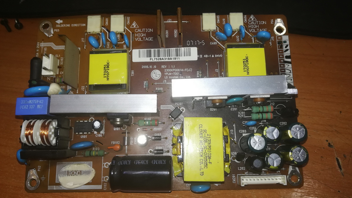

Добрый день!
Попал мне в руки монитор-телевизор LG Flatron M1921A
MODEL: M1921AF
MAIN: 68709M0005L
POWER: 2300KPG061A-F(LC)
Диагноз - не включается. По следам на корпусе сделал вывод, что он уже побывал в чьих-то руках.
Вскрытие показало:
1. Вздутые электролиты C202-C206 сразу пошли под замену.
2. Отсутствие электролита C102.
Сначала думал, что его просто перевернули на другую сторону, но это предположение отпало по фото аналогичных плат в инете. К сожалению неизвестна маркировка электролита C102. Кто может помочь схемой или фоткой данного чуда с маркировкой?

KaportsevIA, 68мкфх450В

Т.е. такой же как как и C101? Он тоже 68мкф*450В
foxter-x
Сообщения: 1503
Сообщение #4 От 26/12/2017 09:26 цитата
KaportsevIA, да.
