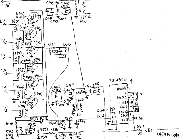

Имеются два идентичных монитора Gateway FPD2185W, один починил, другой не могу, у обоих не включалась подсветка, модель инвертора AIVP-0017. Матрицы, майны в порядке. Инвертор этот 6-и-ламповый, собран на ШИМ BIT3193G, ШИМ БП 200A6. Схемы так и не нашел, кроме даташита на ШИМки, пришлось разрисовывать с платы (прилагаются сканы обеих сторон плат и схема от руки).
Смущает непривычная схема, холодные концы ламп соединены вместе гальванически, через 6 трансформаторов (см. схему)! Не могу понять, как это должно работать. Напряжения на холодных концах очень большие, на пределе моего осциллографа, разные на разных трансформаторах и доходят до порядка 400В! Даже на рабочем инвертора! В результате секунд через десять неисправный инвертор отключается по защите CLAMP.
ШИМ BIT3193G в насыщении, скважность под 100%. Сигнал обратной связи у неисправного инвертора (IN вывод 1) 1.24В, у исправного - 1.25В, неужели этого достаточно для насыщения? Заменил С316, выход усилителя ошибки (вывод CMP 2) стал меньше, но все равно в насыщении. Извините за сумбурность изложения, уже мозги все вынес этот монитор!

Нарисованная схема

Есть подозрение на неисправные диодики.
И кстати - я так и не понял как качаются трансы. Это шим с мощным выхлопом?

Да нет, все как обычно, ШИМ управляет полевыми сборками U301-302, U304-305, маркировка D408 BE5S33 и D405 BH421K. Там на скане печати с высоким разрешением их хорошо видно.

Менял местами Т404 и Т406 на плохом инверторе, безрезультатно. Или вы имеете в виду высоковольтные трансформаторы, а не с холодных концов (feedback)? На тех нормальный выхлоп (мерил на катодах D408, D410), и на первичках тоже.
P. S. Да, в попытке изолировать проблему я снял (и потерял) Q305. Так что реально важен только Т404.

P. S. Сейчас еще раз померил сопротивления первичек Т401-406. У всех по 210+-2 ом, а у T406 (бывший T404) - 75 ом! Потому-то я его и менял... но как он может влиять, ведь и ISEN и сигнал обратной связи на 1-ый вывод ШИМки снимается только с T404... может, гальваническая связь так мешает... не пойму недовольство, огорчение

TE, исправил под некоторые ваши замечания. Теперь постараюсь изложить по порядку. Мониторы эти у меня уже давно, но время терпело. Последний раз ковырялся с этим около месяца назад, потом отчаялся и отложил. Сейчас - последняя попытка, т. к. отнимает ресурсы у других важных дел.
В первом мониторе инвертор вообще был в порядке (не считая электролитов и вспухшей ШИМки), была чуть-чуть повреждена изоляция холодных концов ламп острым металлическим краем коробки. Хотя они не такие уж и "холодные"...
Во втором (текущем) инверторе снял таинственный Q305, в попытке локализовать и ослабить защиту по ISEN. Ничего не изменилось. Затем подозревал и заменил С325 на, кажется 0.1 мкФ, исчез дрязг на линии CLAMP, и время ухода в защиту увеличилось до порядка 10 сек (первое время вообще работал до минуты). Вообще облазил осциллографом всю схему, особенно все выводы ШИМки, изучил ее как эту... С316 тоже заменил, стало лучше...
В конце концов пришел к такому очевидному выводу, что вся загвоздка в неисправном feedback-трансформаторе Т404. Найти новый аналог не могу (т. к. ничего о нем почти не знаю), абы какой сюда нельзя, но перестановка с Т406 ничего особо не изменила (что меня и убило, с этой гальванической связью, см. заглавок).

Главное, так и остался открытым основной вопрос про трансформаторы - понимает ли кто-нибудь, как эта гальваническая связь должна работать? Конкретно, можно ли закоротить вторички двух симметричных тр-ров из разных плечей, например Т403 и Т405 и нагрузить первички от холодных концов ламп на, скажем, дроссели, или даже просто подходящие резисторы? Или все это зря без нового трансформатара?

Думаю нельзя. Это может вызвать снижение результируещего напряжения на затворе Q305 и, как следствие, достижение напряжения на 15 выводе (ISEN) 1,3В, при котором сработает защита.
Увеличение длительности импульсов может быть вызвано только уменьшением напряжения обратной связи. Наиболее ненадежными элементами схемы являются трансформаторы. Лампы, насколько понимаю, отпадают, поэтому попробуй поменять по очереди Т302, Т301.
