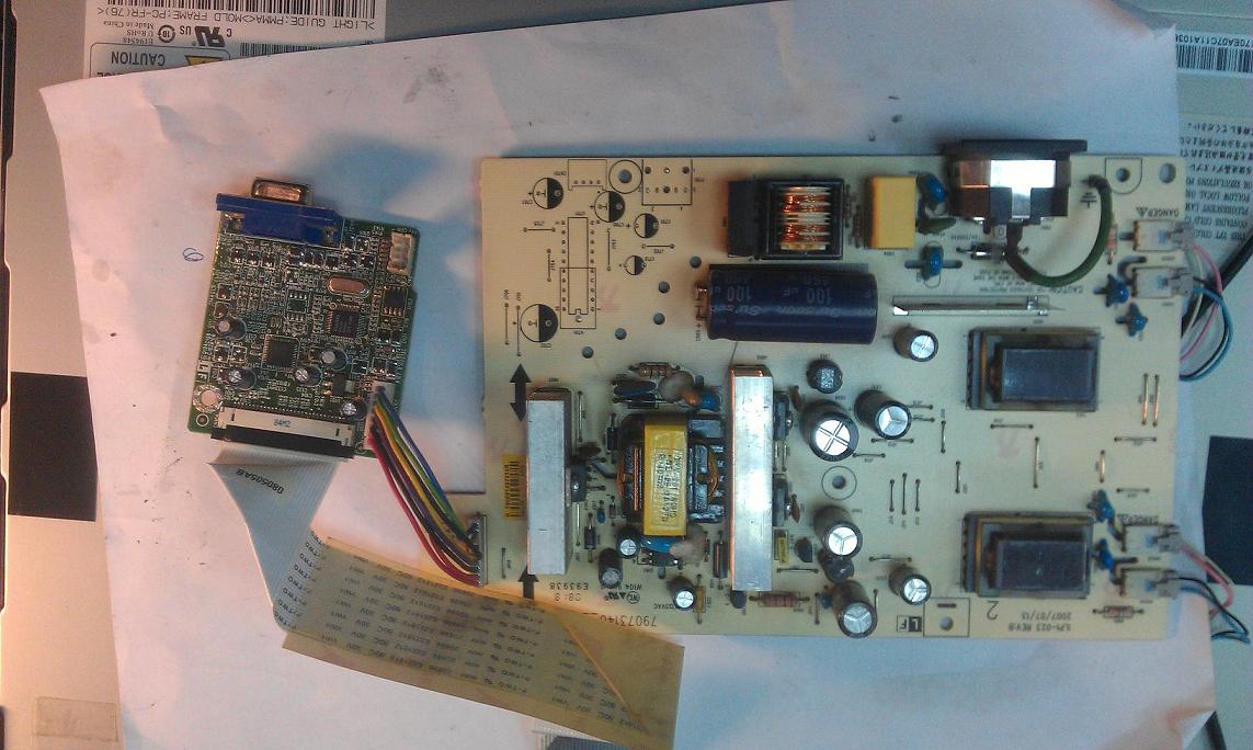

монитор стоял в терминале
модель ViewSonic VS11359
матрица CLAA170EA
БП ILPI-023 REV:B без звука
realtek RTD2120L
realtek RTD2125L
не держит 1280*1024
при работе на 1024*768 пашет сек 30-60 при смене режима белый экран и пока не выключишь не меняется
иногда моник пашет несколько сек на 1280 потом белый экран
24С04 обнулил эффекта нету
прошивку не нашел
подкинул ДРУГУЮ матрицу все работает во всех режимах!
мне принесли 5 таких мониторов за раз с одной проблемой
замеры
питание матрицы 5V не пропадает
на матрице при белом экране и при картинке
VDDDT 2.75
VDDDG 2.75
VDDDS 2.75
VDDG 0
VDDA 4.8
VEEG 0
VDDD 2.75
VCOM 1.95
матрице конец?

К сожалению, в базе на remont-aud.net этой матрицы нет. Но и так видно, то ШИМ не работает. Микросхема какая стоит?

Boris_k77, Ищи VA703b-3
ДОБАВЛЕНО 17/09/2012 13:25
Да и кстати наклейка должна быть, типа XLM171A040005

gavs писал:
IC502 - регулятор AMC76381-3.3 c нагрузочной способностью 450mA. IC501 - R3111 - микросхема мониторинга напряжения с пороговым напряжением 2.7V, запитанная от линии 3.3V, выход (pin 1) которой подключён к входу "SHDN" (pin 3) IC503 (AAT1102). Потребление панели зависит от выводимого контента и REFRESH. Думаю что дальнейшее очевидно.
AMC7638X и 1117 имеют разные цоколевки, 1117 чуть мощнее.
Если Boris_k77, подразумевает ту-же ревизию CLAA170EA что и в приведённом топике, то:
1. Измеряем напряжение на выходе (pin 3) IC502, если там меньше чем 3,3V, то:
2. Снимаем IC502
3. Так как AMC76381-3.3 купить проблематично, ставим 1117в SOT-223, которые стоят дешевле проезда на автобусе, припаяв её радиатором к "жирной" дорожке 3,3V около надписи на плате "TP502" и соответственно "змлёй" к полигону "земли"
4. Кидаем провод от входных +5V после предоха на вход 1117 (можно с pin 2 IC502).
В HP L1710 и подобных, использующих CLAA170EA, IC502 мрут как мухи.

Думаю вопрос с белым экраном и не поддерживаемыми разрешениями решен.
вариант с выносным стабилизатором решение проблемы ( припаял на проводах и через термопрокладки под плату)
оставлю на ночь тестится
