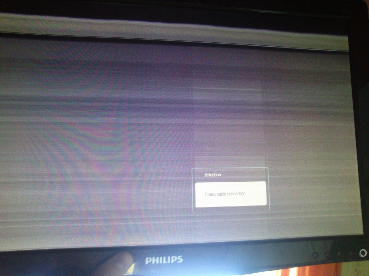

ID монитора 206V3LSB/01.Матрица LM200WD3-TRA2-TF1-A0. Проблема как я понимаю в схеме управления матрицы. Пробовал подавать внешние 5 вольт на матрицу с отключенным шлейфом, помехи остаются. DC/DC конвертер на матрице SM4025. Сравнивал результаты измерений на контрольных точках, которые нашел на remont-aud.net. Вот мои: VIN 4,8; VDD 12,1; VGH_EO 19,4; VGH 19,4; VCOMC 4,8. На сайте VGH_EO и VGH по 28,5 вольт; VCOMC 5,2. Остальные совпадают. Конденсаторы и диоды вокруг SM4025 проверил, все в норме. Что может садить эти напряжения? Или это неустойчивая работа самого конвертера?

Отпаял резистор на 0 ом через который подается VGH. Напряжение поднимается до 36 вольт. Накрылся один из драйверов?

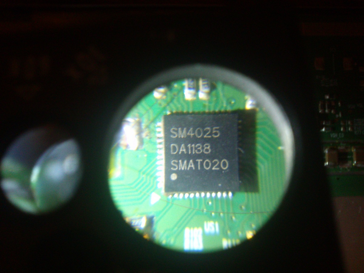

Сообщение #10 От 13/08/2013 20:45 цитата
Sacha29 писал:
SM4005 наверно.
Нет, вот что на ней написано.
  IMG_20130813_214200.jpg  184.64 КБ  Скачано: 941 раз(а)
Sacha29
Сообщения: 1045
Sacha29
Сообщение #11 От 13/08/2013 20:46 цитата
Тогда у тебя VGL засажен,глянь керамику.Возможно стеку кирдык подкорачивают VGL-VGH
Все таки на чем LVDS собрана?
ДОБАВЛЕНО 13/08/2013 21:59
Сопротивления VGH-земля, VGL-земля и между собой?
cobako
Сообщения: 9
Сообщение #12 От 13/08/2013 21:31 цитата
LVDS - TL2334ML_B. VGH-GND 29,5k; VGL-GND 5,4k; VGH-VGL 35,1k
