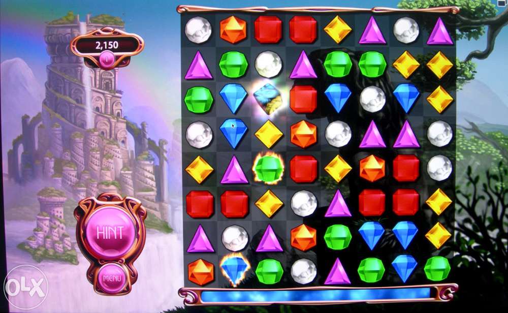

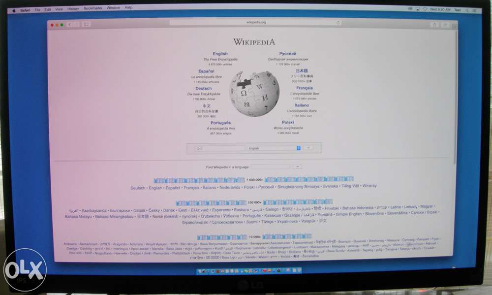

Монитору 3 года , после окончания срока гарантии на экране появились красный участок - так мне сказал продавец, монитор не мой, а продается по дешевке в моем городе
Но нужен совет знающих людей! Рабочий такого типа стоит в три раза дороже почти

Проблема на платке матрицы T-con. Скоро он вообще не будет показывать.

Это - не T-CON. Проблема типичная для LM215(230)WF3 Аналогичная проблема обсуждалась:http://monitor.espec.ws/section33/topic249807.html и http://monitor.espec.ws/section33/topic256015.html
"засветка" может быть как зелёной, так и розовой.

gavs, Встречал такой дефект, и в том случае увеличилось потребление панели, так что сгорел DC-DC преобразователь питающий панель и грелся гамма корректор.
Разве и за отклеивающихся драйверов увеличится потребление?
Фотки смотрел?
