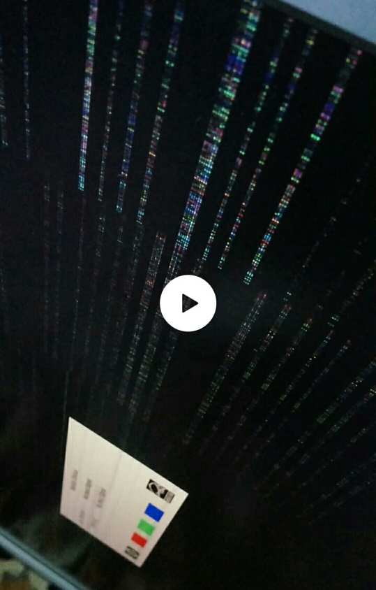

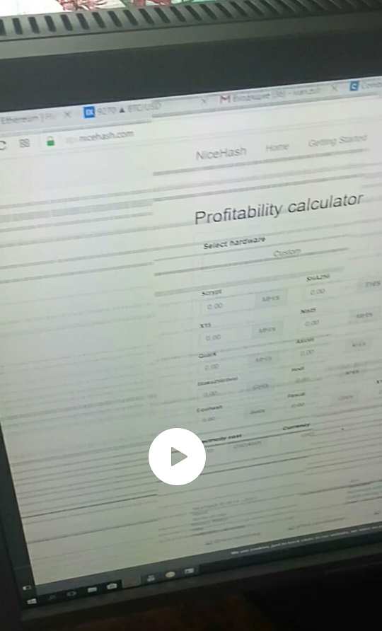

Купил монитор с неисправностью - не было изображения. Разобрал - шлейф был неплотно вставлен. После подключения картинка появилась но с неприятным дефектом - мерцающие блоки пикселей в одних и тех же местах. Заменил все конденсаторы блока питания - не помогло. Полез в плату формирования изображения. Заменил микросхему памяти - K4D263238I-UC50 -результата нет. В чем может быть причина?
  Screenshot_1.jpg  25.59 КБ  Скачано: 418 раз(а)
  Screenshot_2.jpg  25.19 КБ  Скачано: 383 раз(а)

замени шлейф, тоже делал с моника телик, шлейф был самодельный и туфта на экране, заменил на новый все гуд, заодно и место куда вставляется шлейф в матрицу проверить надо

Замена шлейфа не помогла. Разобрал до матрицы и обнаружил что при нажатии или придавливании шлейфа на самой матрице и к ТКОНу (не уверен что он так называется) уменьшается число артефактов. Прогрел феном на 200 градусах но дальше не смог проверить. Монитор перестал включаться, то ли что откидывал лампы и ушел в защиту, то ли ещё что-то. Можно включать монитор и тестить без ламп? Может кто знает? А предварительно причина этих артефактов в отслоение или отклеивание шлейфа от матрицы. Как-то так. Монитор дальше подвергну экспериментам до его полнейшего уничтожения))
