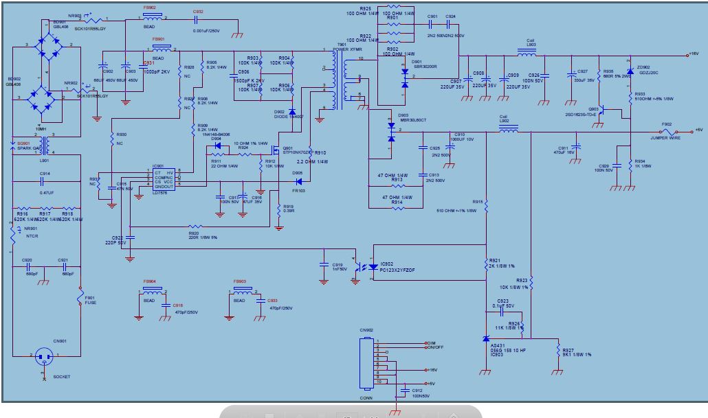

Всем добрый день!
Больной:
LCD, LED монитор Samsung.
Модель: S19A200NW
Тип №: LS19A200
Код модели: LS19A200NWT/CI
Не работает внешний адаптер питания, выполнен в виде ножки подставки. от стороннего БП монитор работает, поэтому сам монитор даже не разбирался, в связи с чем озвучить внутренний состав не могу.
В самом адаптере кто-то уже покопался, выпаяна (отсутствует) микросхема ШИМ IC831, совмещена с ключом, по распиновке похожа на TOP249YN, примерил, не тут-то было выводы зеркально расположены и TOP в монтажные отверстия не встает. так же в щепки разлетелся стабилитрон ZD842 в корпусе SOT23.
Кто нибудь может помочь в идентификации компонентов адаптера (ШИМ и стабилитрон.).

| Попробуйте примерить что нибудь из серии FSDM0465R и подобных... |

| По порядку выводов вроде совпадает но вот у FSDM0465R ноги сформированны в 2 ряда, а на плате под три ряда прямо как у TOP249 но второй и третий ряд сменены местами. Пока втыкать не рискую, посмотрю может из этого ряда есть подходящие. |
RAMMER
Сообщения: 1027
| Элементарно переделывается под 5L0380 ... пятнадцать минут работы с чаепитием ! |
Radon85
| RAMMER, Спасибо за наводку, принял к вниманию, но переделки оставлю на крайний случай, если оригинала не найдется. |
Radon85
| Переделал БП. Подключил, казалось все нормально, но монитор вообще не реагирует на клавиатуру, хотя работает, сигналы с платы управления(кнопок) доходят, проц SE1059LMHL-NT на флешке кроме логотипа Winboard разобрать вообще ничего не возможно, проц калили так, что бумажки на плате обгорели, причем мазали вывода какой то дрянью которая не смывается толком и привила к сильному окислению выводов, кое как очистил. но не помогло. Вообще то монитор на заводской гарантии, но у клиента нет фирменного гарантийника, и как он меня уверяет наделали ему это в АСЦ самсунг, куда он теперь категорически не хочет обращаться. Просьба к тем у кого есть авторизация по самсунгу, подскажите марку флешки. И маякните в личку по прошивке. |
