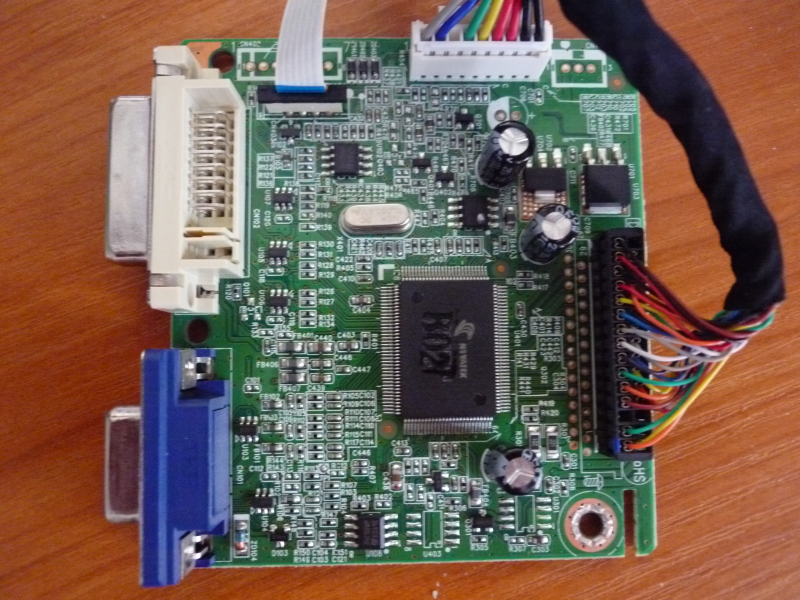

Добрый день спецы. Очень нужна ваша помощь по данному монитору.Подарили монитор нерабочий улыбка Хочу его оживить,опыт в радиолюбительстве есть, в ремонте мониторов нет. СИЛЬНО ПРОШУ НЕ УМНИЧАТЬ подмигивание
Суть проблемы
При включении монитора через секунду вспыхивает подсветка при этом обе лампы поджигаются и через пару секунд гаснут. Монитор переходит в режим когда горит жёлтый светодиод.
При вскрытии не обнаружено никаких признаков визуальной неисправности, всё очень чисто, даже пыли нет.
На плате Блока питания и инвертора есть 5В и 20 вольт. При нажатии кнопки включения с платы процессора с разъема on/of приходит 5 Вольт и запускается инвертор на пару секунд. Потом напряжение на контакте on/of пропадает и монитор вырубается (горит желтым светодиод).
Подскажите направление поиска. Буду рад вашей помощи.

igor196
Сообщения: 134
Сообщение #3 От 13/07/2015 17:53 цитата
Да подключил и теперь монитор засвечивается светло голубым как рабочий стол,значков не видно и меню тоже

igor196
Сообщения: 134
Сообщение #4 От 13/07/2015 20:56 цитата
Я так понимаю что нужно рыть в сторону MAIN платы? Проверил на ней два стабилизатора, один выдаёт 3.3в другой 1,8в. На первой ноге процессора (RSTB) напряжение 3,25 в. На плати стоят две EEPROM 24CO2WP и одна флеш PM25LV020.
Господа куда идти дальше?

улыбка Я бы ФЛЕШ перепрошил, вопрос только где взять прошивку?

А можно прошить флеш и память прошивками от другой модели монитора если процессор такой же?

питание на панель доходит? сколько?
и не мешало бы и на t-con-е сделать измерения напряжений.
пару фоток с тем , что там показывает твоя матрица ,t-con-а.

Вот что намерил на матрице
VCCI2- 4,4v
VGHP1- 22,4v
VGL1- (-6,98)
VSA1- 12,83v
V2SV1- 3,3v
VCOM1- 4,97v
Вот фото
Может так показывать
А может и так
А это при нажатии кнопки 1 меню появляется полоса посередине.

igor196
Сообщения: 134
Сообщение #14 От 18/07/2015 23:40 цитата
igorasrex писал:
по моему матрице хана.
Я вот не понимаю почему всё время по разному?
Первые два снимка это просто включил один раз, одна картинка, выключил,включил второй раз картинка изменилась (это два верхних фото. Третье фото при нажатии кнопки меню появляется полоса посередине.
igor196
Сообщения: 134
Сообщение #15 От 19/07/2015 01:24 цитата
Прошёл я осциллографом по шлейфу на вход матрицы 20 выходов LVDS, на всех выходах есть сигналы кроме четырёх TCLK2M,TCLK2P,TCLK1P,TCLK1M ноги процессора 81,82,70,71.

Сообщение #16 От 20/07/2015 12:40 цитата
igor196 писал:
уши у матрицы есть? на изгиб, есть изменения в изображении?
igor196 писал:
Посмотрел,это тактовые сигналы.
каким осциллографом смотришь?

Матрица очень жестко закреплена и шлейф там не испытывает нагрузок (на мой взгляд) открутил винты от платы матрицы, приподнял несколько раз плату, ничего при этом не менялось. Сильно греется СМ2713А
Осцилограф старый С1-118 всего 10 Мгц.,думал что 20

Подал на матрицу 5V с блока питания и померил напряжения, первая колонка это с внешнего источника, а вторая колонка это с родным блоком питания. С внешним источником и откинутом разъёме LVDS 2713А чуть тёплая.Маркировка предохранителя по питанию 5 вольт К- 1500 ma
VGHP1= 13v 22,4v
VGL1 =-3,5v 6,87v
VSA1= 8,6v 12,83v
V25V1= 4,7v 3,3v
VCOM= 4,6v 4,97v

igor196 писал:
А теперь если "осликлм" посмотрите сигналы STV*, то увидите что в одном случае они есть, тоесть матрица выводит (точнее пытается) картинку, а в другом случае их нет - соответственно и картинка не выводится. Для включения внутреннего теста имеет смысл поискать ножку отмаркированную типа AGMODE (Aging Mode) попробовать подать на неё "0" или "1" (на всяк случай в уровнях 3V логики).
Ну а далее посмотрите: http://monitor.espec.ws/section33/topic210166.html http://monitor.espec.ws/section33/topic213706.html

Нашёл три пятака рядом STV1, STV2, CKV1. На смотреть при подключенном шлейфе и своём блоке питания?, а в другом случае при внешнем блоке питания? а шлейф как тогда?
AGMODE не нашёл.
