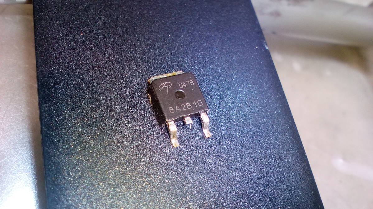

LG E2442T-BN
Выгорел в к.з. N-канальный полевик , корпус ТО-252, работающий ключом в схеме накачки напряжения на светодиодные линейки. Его маркировка BA2B1G
Управляется он (через эммитерные повторители и инверт.каскад)прямо с проца монитора
Все это транзисторное хозяйство запитываетя 5-ю вольтами , соответственно в затвор полевика импульсы амплитудой всего 5в
Ставил 7N100 ,AP18T10AGH
Подсветка начинает работать , но бысто и сильно нагревается полевик. Получается ,не хватает напруги на затворе для полного открывания транзистора.
Собственно , подскажите аналог ,способный работать в данной схеме

Сообщение #5 От 28/12/2017 13:41 цитата
AP18T10AGH снят с аналогичного драйвера , т.е. не "случайный"
ДОБАВЛЕНО 28/12/2017 12:44
Оба-на
Так это AOD478/

AOD478
По даташиту , как раз нормируется рдс при напряжении затвор-исток 4,5в , меньше 150 мОм
