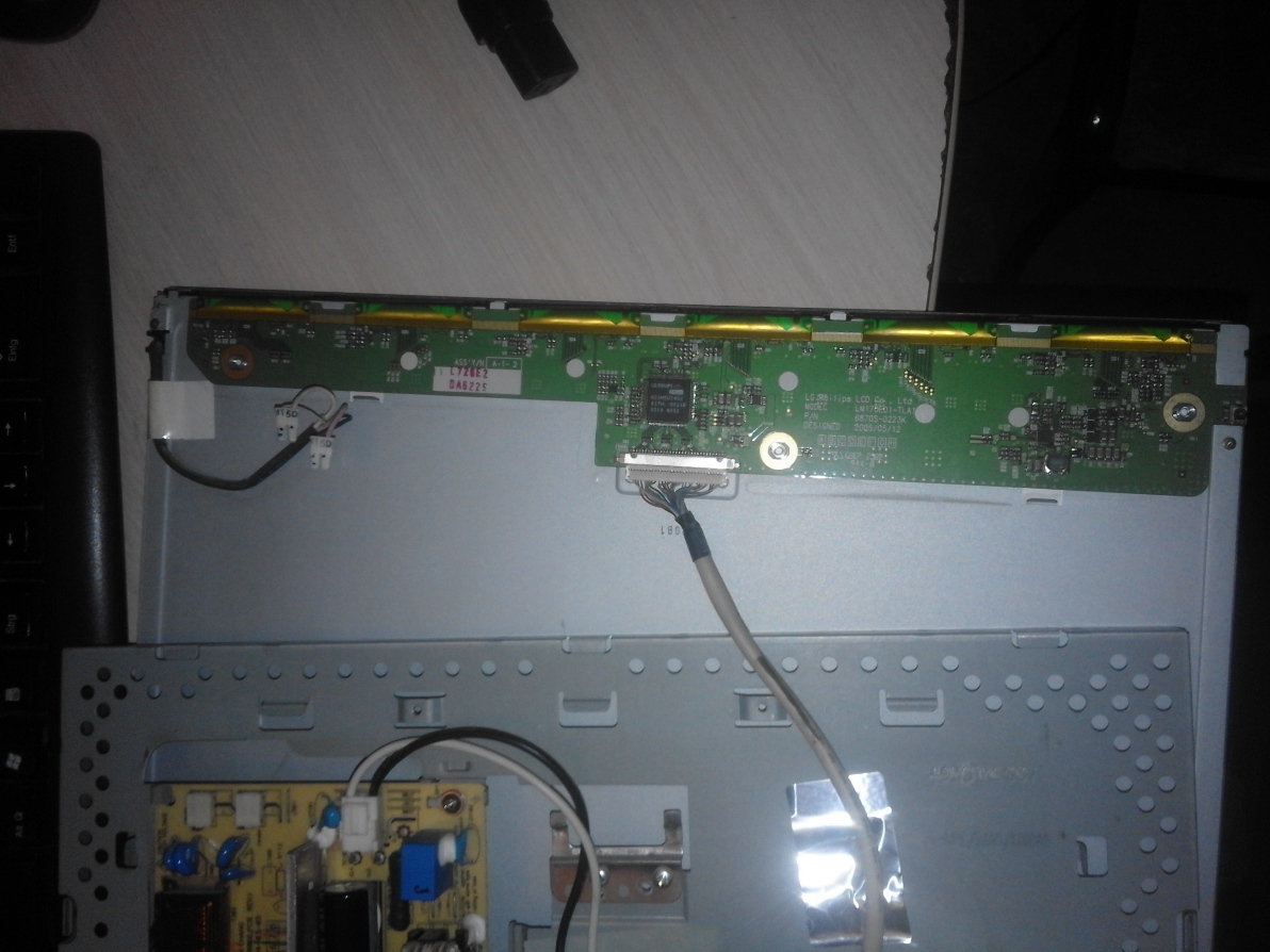

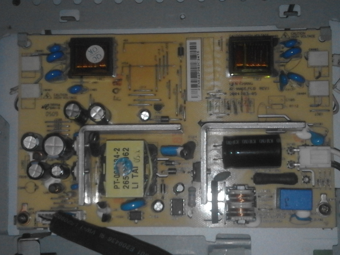

при подключении монитора в сеть 220
не включается индикации нет
слышно только тиканье на плате матрицы.
поменял конденсаторы в блоке питания

DarkLegion
Сообщение #3 От 23/02/2018 01:58 цитата
конденсаторы поменял после того как он перестал включатся и гореть индикацыя

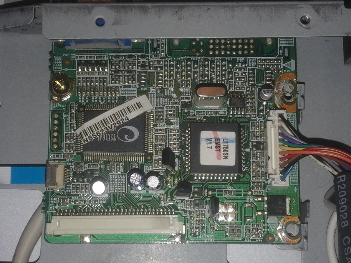

ZAPALXUYKIN
Сообщение #5 От 11/03/2018 21:06 цитата
отключи все от бп после етого проверь питание должно бить у тебя 5 в 12-18 в ? есть ?
дальше подключаем скалер смотрим рпять индикацея елементарное реакцию на кнопку включения и посмотри опять на виъодние напряжения бп 5 вольт проседать приетом недолжни .
