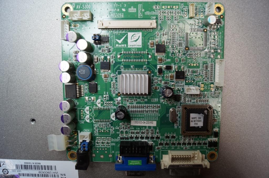

Здравствуйте, уважаемые форумчане!
Возникла такая проблема: где-то с полгода назад умер вышеуказанный монитор с симптомами "белый экран". Полгода его никто не трогал, затем при проверке включился в нормальное состояние. При попытке сбросить из меню настройки в заводское состояние, снова умер с тем же белым экраном.
Состав изделия такой:
1.Матрица - AUO M170EG01 v.8 (питание 5 Вольт)
2. Инвертор Emax PLCD2817418 rev.2

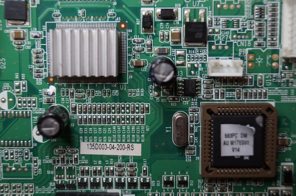

3. Контроллер LCD, совмещенный с 12-вольтовым БП - AV-5300 ver.2.0, производства iEi Tecnology. На борту контроллера:
-процессор NT68F633LG, на наклейке версия прошивки 563PC_DM_AU_M17EG01 V14 ;
-скалер NT68563EFG с радиатором;
-EEPROM AT24C64.
Поставили аналогичный контроллер модели AV-6600 того же производителя, вся система заработала хорошо, матрица и инвертор запустились в полном объеме. Вернули старый контроллер, замер напряжений на LVDS разъеме дал 4,95 вольт, на инверторе - 12 вольт. На плате также имеются перемычки, изменяющие напряжение питания матрицы на 3 вольта и 12 вольт, при установке соответственных значений напряжение на LVDS соответствует, отсюда сделали вывод, что в части питания все исправно. Прошивка на данный аппарат, к сожалению, отсутствует.
Посоветуйте, пожалуйста, что можно сделать, кроме как отнести в сервис. Фото контроллера прилагается. Заранее благодарю
  DSC07101.JPG  181.72 КБ  Скачано: 442 раз(а)
  DSC07102.JPG  176.37 КБ  Скачано: 358 раз(а)
gavs
Сообщения: 1292
Сообщение #2 От 03/05/2017 18:28 цитата
MihalK, Прежде всего - убедиться в том что питание действительно доходит до матрицы. Можно измерить на предохранителе матрицы, сняв крышку с T-CON.
В последнее время сталкивался с китайскими многожильными проводами, которые со временем переставали проводить.
MihalK
Сообщение #3 От 03/05/2017 18:42 цитата
Шлейф и матрица исправны, предохранитель жив. 5 вольт есть
MihalK
Сообщение #4 От 08/06/2017 11:37 цитата
Продолжил эксперимент. Выпаял EEPROM AT24C64, на программаторе его прочел, дамп сохранил. После этого забил весь диапазон адресов значением FF. Впаял обратно. Результат: экран последовательно становится черный-белый-красный-зеленый-синий. При нажатии на кнопку меню выводит на экран непереводимый набор символов. В общем, какая-то реакция появилась
MihalK
Сообщение #5 От 06/03/2018 21:55 цитата
Победил я его. Нашел живую прошивку EEPROM. После перепрошивки все заработало. Всем спасибо, тема закрыта.
