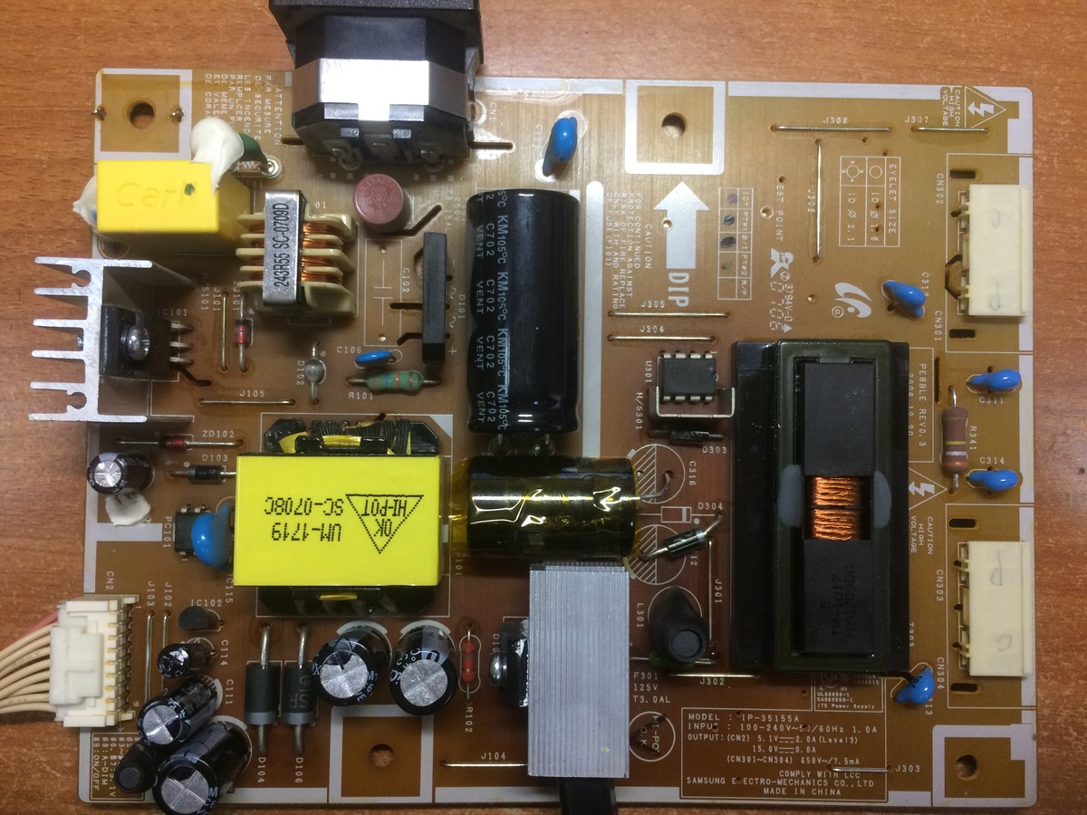

Всем привет!
Требуется совет по ремонту монитора
Model: Samsung 932b;
Model Code: LS19PEBSBV/EDC;
Плата БП: IP-35155A;
Шим: DM0465R;
Монитор не включается, индикатор кнопки горит постоянно, монитор на нажатие кнопки не реагирует. Разобрал монитор, поменял подозрительные конденсаторы. Шим генерит.

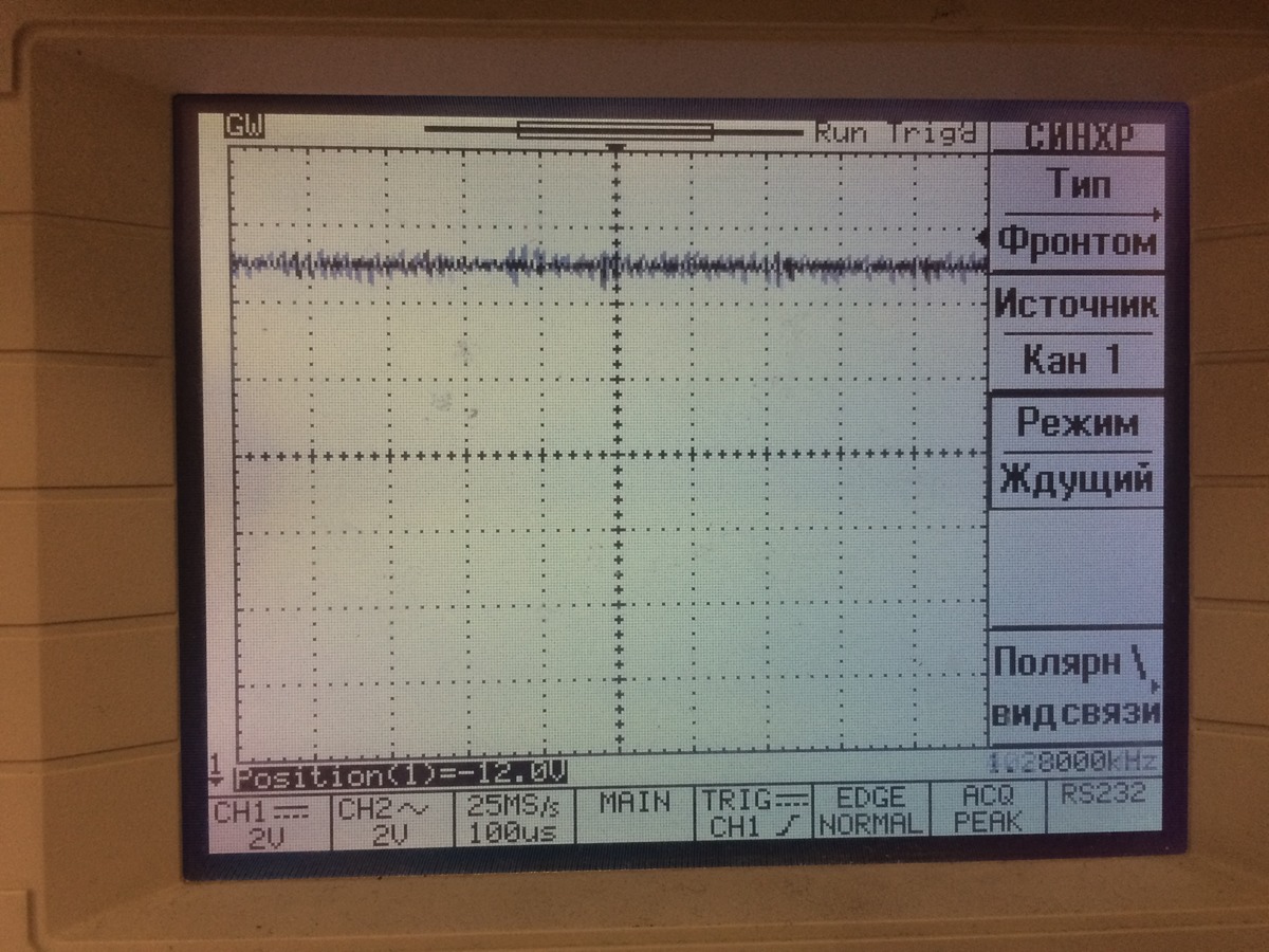

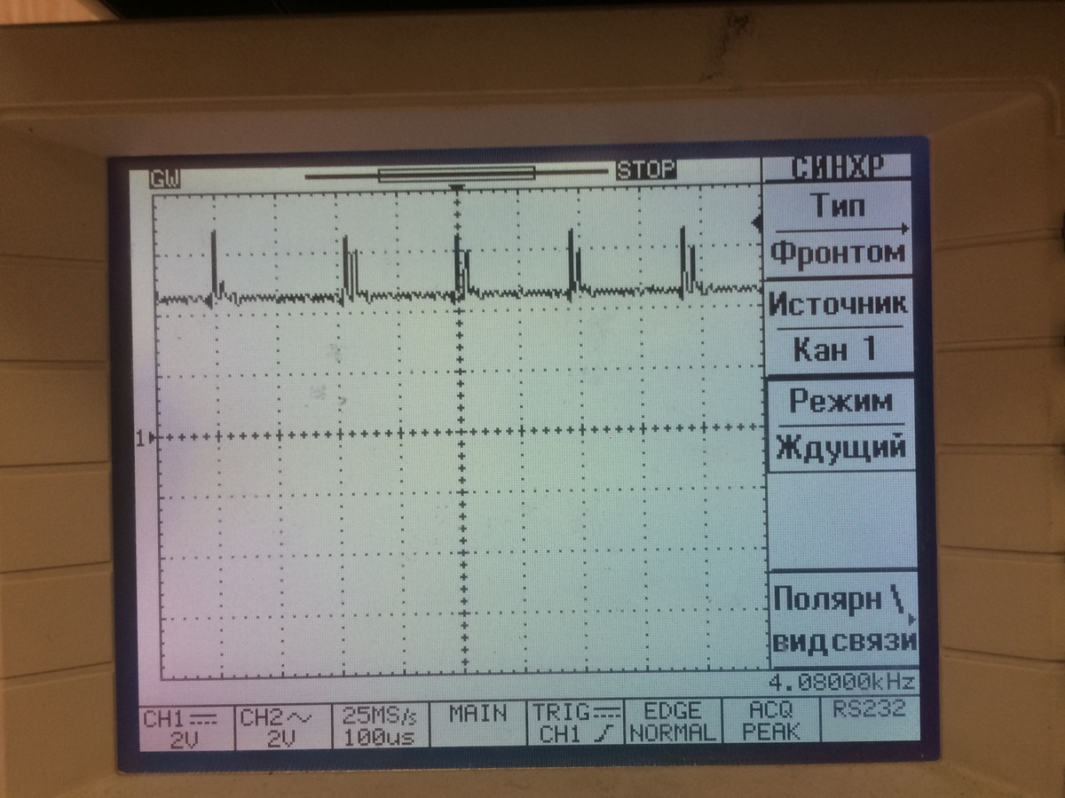

На разъеме CN2 при подключении маин и рамки (без ламп) следующие сигналы: B-dim - 5В( просаживается), вместо 15В - 16.9В, вместо 5.1В - 4.2В(смотрел осциллом, 4В с пичками до 6В через каждые 200мкс), A-dim - 0В, On/off -0В. И на кнопку включения никак не реагирует, индикатор горит, появляется писк-стрекот с платы.
Маин отключен : вместо 15В - 13.8В, 5.1В в норме, остальное по 0В.
Может быть сталкивались с такой проблемой? Почему в при холостом включении вместо 15В - 13.8?Или это норма? При подключении майна - 5В просаживается, а 15В наоборот повышается до 16.9В?Может дело в майне?
Спасибо откликнувшимся)
БП на стол отдельно от майна, нагрузку по 5В и напряжения в студию.
rad90 писал:
Конденсаторы по какому принципу менял?

foxter-x писал:
+5В нагрузку не тянет, такой же уровень, как и при подключении майна, один в один. При увеличении нагрузки еще больше просаживается.
Менял по принципу 1. Визуального осмотра на вздутие; 2. Выпаивал, и проверял емкость от номинального не более 20% и ESR не более 2Ом.

Сообщение #5 От 26/04/2018 09:44 цитата
rad90, для многих конденсаторов, которые стоят в этом БП, ESR в 2Ома это уже на порядок от нормы.
rad90
Сообщение #6 От 26/04/2018 11:55 цитата
foxter-x, Для проверки подцепил параллельно еще один конденсатор на 1000uF по 5 вольтам, проблема решилась. По итогу заменил все конденсаторы.
Монитор работает, можно закрывать тему.
Всем спасибо!
