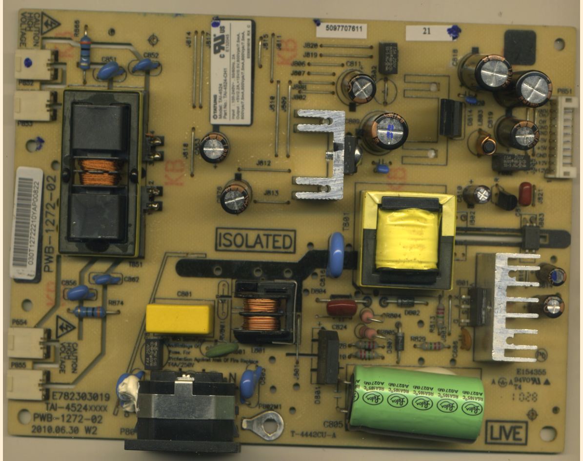

BENQ GL2450-T не включается.
При подаче питания светится желтый светодиод на кнопке power и больше ничего не происходит.
На кнопки не реагирует.
Визуально всё норм, вспухших конденсаторов нет.
680 и 470 на всякий случай перепаивал вчера, не помогло.
Сегодня их прозвонил, все в норме.
Предохранители прозвонил.
Из приборов esr метр и мультиметр.
Подскажите где что прозвонить, чтоб найти неисправность?
Какие где напряжения проверить?
Нашёл надпись +5в и там проверил, есть 5в.

satweb
| mileshca писал: | | а вот еще 1 питание не нашел ?, про зборки транс и лампы молчок , но это не то, он не озвучил питание проца, генерацию на шине и кварце ну и так далее по букварюа сигнал включения есть? |
ткните, где поискать второе напряжение? (смотрел на контактах разъема слева, который идет к подсветке, там разное - от 11 до 17 вольт)
про букварь очень интересно, ткните где почитать?
проц это на другой плате? (добавил фото)
сигнал включения где посмотреть?
эти белые разводы на "проце" меня смущают.
p.s. ну зачем же вы все так категорично (не в коня, к мастеру)? я у вас "хлеб" не отнимаю, думаю вам и самим интересно найти неисправность, а я обязательно поделюсь если смогу найти под вашим чутким руководством.
хочу сам попробовать починить и поучиться у вас разбираться в этой электронике (моник не на гарантии уже).
до этого два монитора чинил перепаиванием эл.конденсаторов.
