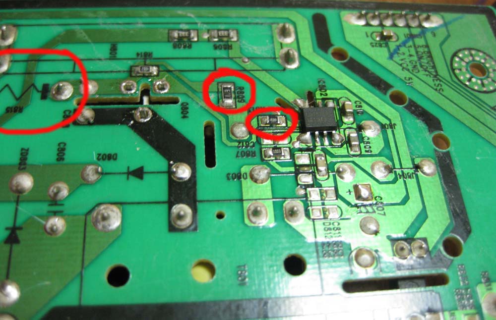

Монитор: Samsung 943NW
Model: LS19MYNKBBAEN
Type: CM19WS
Состав
проц. TSUM1PFR-LF
IP-Board ILPI-178.
ШИМ БП сгорел, вылетел полевик, шим поставил LD7575PS, полевик тоже есть, нужно определить номиналы резисторов R809, R813, R815,
надеюсь на вашу помощь.

TE
Сообщения: 10199
Сообщение #3 От 19/06/2012 20:09 цитата
10 ом на затвор, не видно номера под красным кругом, R809 1кОм, R815 0,33 Ом.

Сообщение #4 От 19/06/2012 20:26 цитата
спасибо что хоть вы откликнулись!
Не думал что так трудно глянуть в аналогичный аппарат и подсказать номиналы элементов.
R815 кажется 0,47 Ом. во всяком случае глядя на погоревшие полоски.
R809 начинается с 6ки по идее мжет 680 ом???
R813 не видно совсем.
TE
Сообщения: 10199
Сообщение #5 От 19/06/2012 20:43 цитата
Нет у меня такого монитора, я дал приблизительные номиналы, с которыми БП должен работать. Можно поставить и 0,47 и 680.

slavik5555
Сообщения: 78
Сообщение #8 От 28/06/2012 11:30 цитата
Спасибо, почитал даташит, резисторы поставил, все работает улыбка

Сообщение #10 От 21/07/2012 09:45 цитата
Немного добавлю в тему, т.к она не закрыта...
Монитор Samsung 943NW после грозы, сгорел БП.
Хотелось бы добавить, что при восстановлении БП (R809, R813, R815, Q804 и ШИМ (LD7575)) выходные напряжения +24 и +5 появились, но плавали.
БП также не держал нагрузку.
Замена оптопары IC801 (PC817B) позволила решить проблему с выходными напряжениями в БП.
Прикрепляю частично разрисованную схему. Красным выделены замененные детали.

Сообщение #13 От 13/06/2015 12:42 цитата
Тоже немного добавлю в тему, по замене ШИМа с маркировкой P0368
Монитор Samsung 943NW сгорел БП.
Восстановил элементы по схеме от iivan100377, ШИМа LD7575 не было под рукой, поставил LD7576GS заменив на первой ноге резистор 100кОм, на конденсатор 0,047мкФ.
БП запустился и работает.

Сообщение #14 От 23/06/2015 17:40 цитата
Тоже столкнулся с ремонтом данного монитора. Разъясните пожалуйста R813 номиналом 20 Ом или 20 кОм. Заранее спасибо
