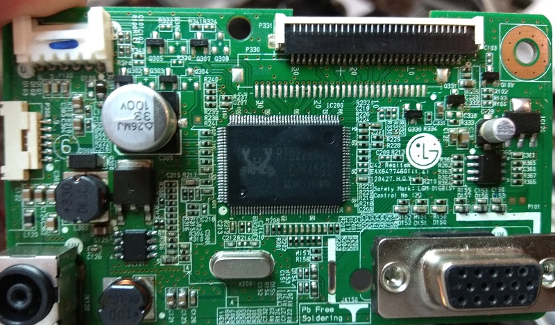

Добрый день. Попали в ремонт два моника lg e1942c. LGM-016B(S) EAX 64774601(1.4), RTD2280J0 +W25X20. В одном матрица жива , но не видит сигнал VGA . Второй - проц в коротком, решил с него начать . Похоже его уже ковыряли, в итоге -
-заменён ШИМ APW7302B, плюс в обвязке снесли С121 , С120 - восстановил.
-заменил процессор RTD2280J0(еще та задачка, QFP128, с теплоотводом на пузе), наклейки не было уже.
-не было стабилизатора 3,3в , вместо SE8117T33 поставил LD33
-отсутствовал smd дроссель L100 по питанию кнопок, подобрал . Также не было защитного стабилитрона D100, пока не ставил, не нашел.
-ну и как обычно - гнездо также убито, снял с донора, заменил.
Руководствовался схемой от похожего шасси LGM-012, там другой проц, но схемотехника похожа.
В итоге - монитор включается , есть подсветка - нет логотипа LG . При подаче сигнала есть отличное изображение, НО - в системе он определяется как "Универсальный монитор PnP", соответственно разрешение нужно ставить вручную. Сброс в меню делал(кнопки меню все работают), не помогло.
Странно ведет себя монитор - при выключении кнопкой (без сигнала) - сразу включается сам. Выключить кнопкой невозможно , сразу включается.
Дальше прошивка. Через RT809F по vga не коннектится. Cнял 25Х20, считал на minipro. Прошивка 1:1 совпадает с рабочей с remaud. Микросхема стирается, перезаписывается, залил обратно прошивку, впаял назад. Если выдернуть кабель vga при работе, то появляется окно проверьте кабель... Вроде бы проблема с EDID налицо, но отдельной микросхемы нет по vga входу. Получается под подозрением сам RTD2280? У кого есть на него даташит?
Как зайти в сервис меню этого монитора(сделать инициализацию внутренней памяти в RTD)?
Темы с форумов почитал, большое подозрение на сам проц, но он же дает картинку!! или он может "частично" не работать ?
Прошивку прилагаю. Кстати она идентична со вторым майном, и считалась по VGA легко . (второй майн не трогал, потому как неуверен в качестве"" процессора)
p/s/ Спасибо что дочитали.
Фото наклеек (правда со второго майна, идентичного, прилагаю)

25X20 старую выпаивал, считал -ок. затёр (FF FF). потом снова зашил тем же дампом. верификация и запись прошли безпроблемно и с 1го раза. Подумаю в этом направлении, может с донора пока другую подкину. Пробовали проц законнектить с Postal2- нет связи с процом(выбирали RTD2660). При этом прозвонил обе платы по 12 и 15 ногам vga - обе дают около 47кОм. Отследил 12и15 ногу - идет напрямую к процу к 58 и 59 ноге, далее через резисторы 33 Ом заходит в проц, плюс подтянуты выводы через 4,7 кОм к +5в. Защитных стабилитронов по 12,15 ноге vga не установлено.

Флешь (новую) записал , впаял - картина точно такая же . Картинка есть , разрешение(edid) не определяется . Странно ведет себя монитор - невозможно выключить кнопкой !! сразу включается сам и так по кругу. Ни разу не удалось попасть различными способами в сервис меню , скорее всего связано с неадекватной работой Power кнопки. Интересно , возможно ли навесить внешнюю память для edid ? оторвав её от проца ? Кто подскажет.

Первый майн - Дождался чип с aliexpress RTD2280J0, обратил внимание что партия чипа та же , что и в чипе из Харькова. Далее установка чипа. Через vga прошивка считывается но не записывается, ошибка верификации. Дальше снял 25X20 и записал прошивку в ЧИСТУЮ новую флешь (версию 0.26). EDID определися виндой ! Отличный результат! Кстати зашивал версию 0.53 - работает, но определялся как универсальный монитор PnP. Скрины из сервис меню прилагаю.
Второй майн - чип из Харькова + новая флешь с прошивкой 0.26 / Все равно - универсальный монитор PnP. , на тех же матрице итд. пока оставил на потом. недовольство, огорчение Причем , выключить монитор кнопкой не получается, он сам сразу же стартует ... странность прошивки? ...
