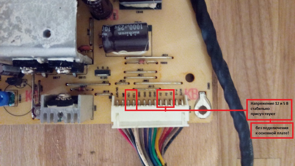

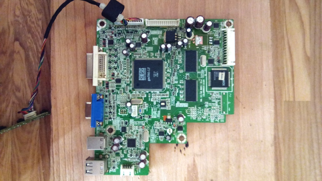

Добрый день. Сломался монитор NEC MultiSync 20WGX2 с первичным диагнозом: отсутствие изображения на мониторе при исправном блоке питания и подсветкой (серый экран). Сразу скажу монитор мой и люблю ремонтировать все сам, но имею в этом маленький опыт и образование, но не суть! Разобрал, проверил выходные напряжения на Б.П. и входные на основную плату от Б.П. Все было нормально, пока не отпаял для проверки электролитические конденсаторы на основной плате у шлейфа основного питания. 220мф 25В и 220мф 10В. Установив их на место, стал моментально нагреваться стабилизатор напряжения LM1085IS-ADJ и скакать напряжение 12 и 5 В от 0 до номинала с частотой 2-3 герца.В общем стало еще хуже и я решил обратиться на этот форум для помощи в моей проблеме и не навредив еще больше монитору.
Фотки плат с подписями прилагаю:
Основная плата - общий

О.П. - вход. напряжения

Добавляю 2 видео с мультиметром для большего понимания о моей проблеме. 1-е без подключения основной платы, а 2-е с ее подключением.
1 - https://cloud.mail.ru/public/HoBN/xQQACfEWi
2 - https://cloud.mail.ru/public/Ew5d/BvQxEDNaH
