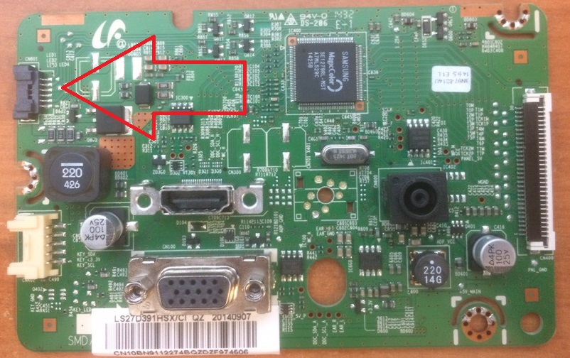

Каким образом подали 220 , я что то не вижу. А вот твое варварство вижу.
ursawarion
| на разъем питания куда подаётся 12 вольт с блока питания (на фото этого нету этого как подали - уже до меня подали одни тут ....), подали через "переходник штекер" 220 вольт, а предохранитель целый, это потом уже перемычку кинули от не фиг делать |
skolin
Сообщения: 1221
| Ничего и никого туда не подавали , ищи причину другую. |
ursawarion
| skolin писал: | | Ничего и никого туда не подавали , ищи причину другую. | меня не было когда подавали это тока слова товарищей, вообщем сгорел бп они решили туда подать 220 по незнанию, подали, я потом нашёл блок питания на 12 вольт регулируемый, выставил 12 вольт, на плату 12 вольт приходит, но монитор не как не реагирует.... |
skolin
Сообщения: 1221
| Вот и проверяй все . Напруги, замыкание на шинах и т. д. Если бы там побывало 220 , не плата а одни угли бы остались. И собирать ничего бы не пришлось. |
ursawarion
| вообще смысла нету делать монитор, матрица треснутая как оказалось, и к тому же инверторы трансформаторы какие то проблемные подкапченые, работают с перебоями морганием, вообще ушёл на запчасти |

ursawarion, Шо то ты прогоны погнал
С какого перепугу матрица треснула? да и траесы на подкапченость не проверяют
А вместо преда почему гвоздь не поставил?
Ремонтники бля  |
Роман Гордеев
Сообщения: 6359
SASHATOD, там судя по фото - вообще tv
ursawarion, "трансформаторы какие то проблемные подкапченые, работают с перебоями морганием"
Т.е. удалось продвинуться от" молчит монитор/не как не реагирует"?  |

оказалось не чиго не спаленоё....просто блок питания с которого подавали питание оказался самоделкой который норм напряжение не смог выдасть (на предприятий делали где нету норм оборудования, слепили из того что были), подключили норм блок питания всё пошло и оказалась матрица треснутая, кто то ударил или уронил еще много лет назад, а на глаз без подсветки как целая....это монитор стоял на видео наблюдений с тв тюнером идёт он, это у вас мастерская есть полноценая, а так где его делали(моник) вытащить не было возможность вот и пришлось колхозить( к сожалению, но там проблема по питанию(предположение) - щелчки идут(толком не позванивал), смысла делать нету так как матрица треснутая, а найти такую не реал, моник редкий, так что проехали всем спс |
