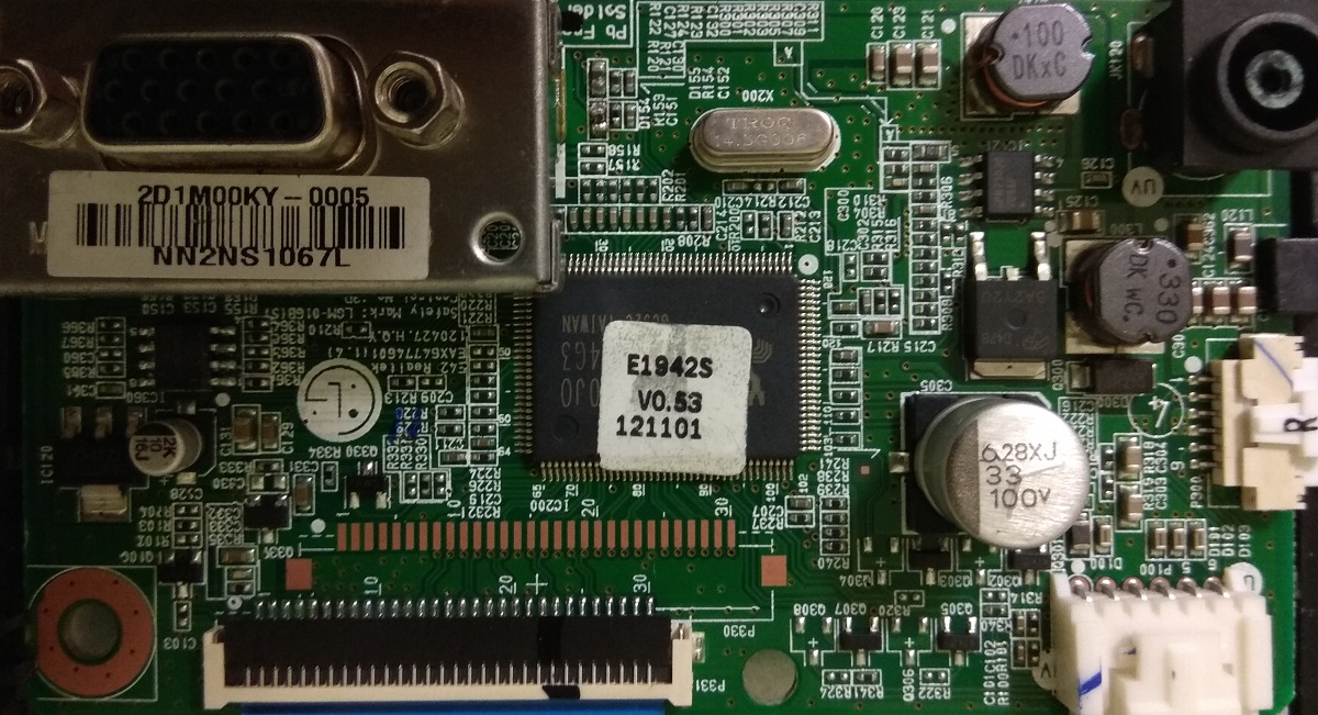

Optiquest Q20WB-EU
модель - VS11674
Блок питания FSP043-2PI01 http://archive.espec.ws/section22/file26750.html
Матрица совмещенная с маин платой M201SP01 V0
Блок питания был куплен новый 3-4 месяца назад в Китае, работал круглосуточно, перестал включаться.
В блоке питания все электролиты по вторичке дутые, заменены.
Сейчас БП отдельно стартует 5в и 12в присутствуют, пульсации не более 100мв.
При подключении маин платы, слышен высокочастотный писк и появляются пульсации по питанию 5в, индикатор тускло светиться желтым светом, на светодиоде на крайних выводах присутствует 1,6в. (светодиод 2-х цветный), на кнопке 3,3в присутствует при нажатии падает в 0, напржения 3,3в формируется, 1,8в формируется питание PS25LV010 3.3в присутствует, clok и data импульсы просматриваются, кварц синусоиду выдает.
Лампы подкинуты исправные их можно исключить.
Вопрос в следующем, как запустить блок питания отдельно, для проверки БП и инвертора без маин?
MP1038 13 вывод ENSYNC высокий логический уровень (максимум 1,5в) запускает микросхему, но не понятно насчет синхронизации, и запуск производится через полевик Q1 по схеме блока питания.

Kserv, попробуй DBRT на землю, ON/OFF через резистор 10к на +5В и на +5В и 12В соответствующую нагрузку.

DBRT Burst-Mode (Digital) Brightness Control Input. The voltage range of 0V to 1.2V at DBRT
linearly sets the burst-mode duty cycle from minimum 10% to 100%. If burst dimming is not
used tie DBRT to VCC. Если я не ошибаюсь цифровой вход регулировки яркости, порог от 0 до 1,2в, это регулировка яркости, то есть скважностью управляется, если посадить DBRT на 5в получим максимум яркости.
ABRT analog brightness Control Input. The voltage range of 0V to 1.2V at ABRT sets 3:1 dimming
range for the lamp current. If analog dimming is not used, tie ABRT to VCC. Аналоговый вход управления яркостью, по схеме сидит через 10к на 5в.
В нагрузке по 12в находиться только инвертор, питание ламп, 12в на маин не уходит.
То есть нужно DBRT притянуть через 10к к 5в питания, и на ON/OFF через 10к подать 5в.
13 ENSYNC это енейбл и синхронизация с внешним источником, по мануалу высокий логический уровень включает микросхему, синхронизация пока не нужна.
Изучив даташит я пришел к такому выводу.

Посадил DBRT через 10к на 5в
Посадил ENSYNC через 10к на 5в
Инвертор запустился, 5.2в стабильны как в холостом режиме так и после запуска.
11,8в в холостом падают до 8,7в после запуска.
Можно ли судить о исправности блока питания в целом?
Далее остается либо выход из строя маин или слет прошивки...

На on/off при резисторе 10к как раз и будет немногим больше 3В (22/32*5=3.44).
То что майн отключать, это уже следовало из вопроса подмигивание .
А вот про DBRT не понятно. Если я правильно понял, то максимальная яркость ламп будет при напряжении на 11 выводе 1.2В, что будет когда транзистор Q3 будет полностью открыт, т.е. когда на базе будет 0.

5.2в нагрузи и проверь, что будет с напряжениями на выходе БП.

ABRT аналоговый
DBRT дигитал то есть цифровой, уровень 1,2в а пачки импульсов с различной скважностью видимо, я увы не силен в чтении даташитов но там расписано.
На самой плате блока питания написано DC output +12 - 0,4a +5,2 - 3,5a максимальные токи
Откопал 5w резисторы 2.5 ом, итого 2,1 ампера примерно стартует и стабилизировано 12в и 5,2 стабильно, по схеме стабилизация по 5,2в организована, но возможно я плохо читаю схемы, простите нет образования.
Собственно прихожу к выводу что БП исправен, сие печально ибо нужно прошить бы его, не то чтобы я прошивками лечил дутые конденсаторы но при пульсациях в БП первое что нужно сделать хотя-бы сравнить с эталоном.
Прошивку я найти не смог, возможно на не рускоязычных сайтах покопаюсь найду.

Kserv, https://remont-aud.net/forum/54-26572-1

SPI зашил, запустил, работает 2 часа.
