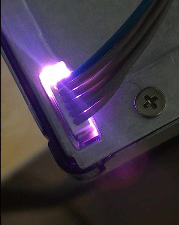

Взял бу монитор, при проверке вроде как все было ок, а поставил дома два рядом и стал бросаться в глаза фиолетовый оттенок который никак не убрать. Разобрал. Оказалось лампы светят фиолетовым. Эм... как так? Они же просто темнеть должны когда ресурс вырабатывают?
Это у всех так или только у меня? Не может же LG выпускать мониторы с таким светом. По напряжению 53В, вроде как так и должно быть, рядом немного припухший конденсатор 100В 33 мкф, но вряд ли дело в нем.
Думаю менять на белую лампу, нет ли каких подводных камней?

Может я чего то не знаю и производители специально фиолетовые лампы ставят, или это все же ресурс?

Это фишка этих мониторов. Цветокоррекция через подсветку.

а) Акуратно разобрав монитор я уже выполнил половину работы по ремонту современного монитора
б) Нести в ремонт бу монитор за 50$ не есть целесообразно, хотя бы потому что мне лень, лампы менять и сам умею.
Для тех кому все же будет интересно, выгорание/деградация люминофора подсветки дает фиолетовый "родной" оттенок светодиода

Млин, а все время думал, что это фишка разработчиков.
