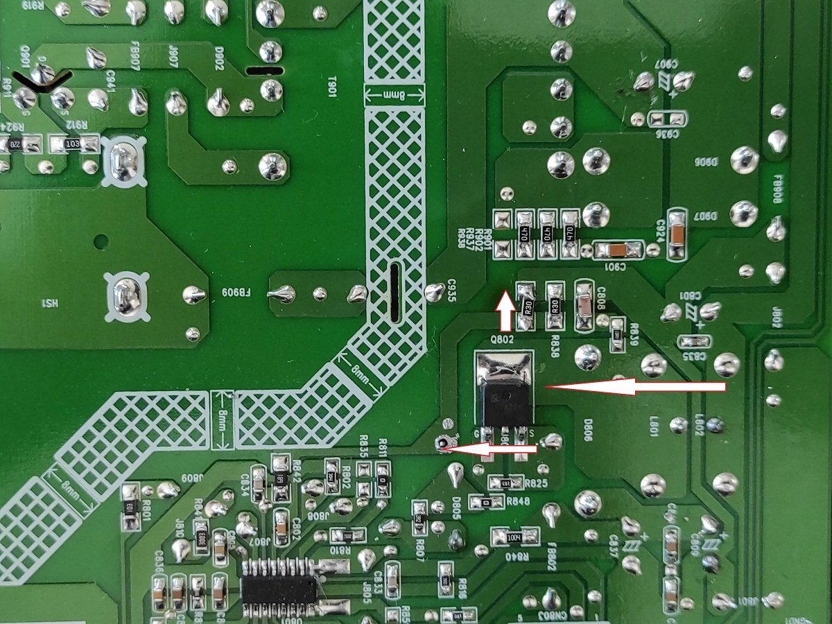

Model: 223V7Q
БП уходит в защиту. Напряжение на вторичке (оно одно +19в) скачет от 0 до 10в.
На плате БП присутствует одно схемотехническое решение, которе я с трудом понимаю:
19в идет через D - S полевика, через резисторы 1.5 ома - на общий. Гейт полевика подключен к 7 выводу контроллера LED подсветки OZ9998, если что.
Нечто похожее я видел на 17" мониках, даже тему создавал на форуме, там подобная хрень типа ограничивала скачок напряжения на вторичке в момент включения. Может и эта так работает.
Выход полевика я отключал (отпаянный контакт перемычки виден на фото), напряжение приходило в норму, но подсветка не появилась - видимо контроллеру не понравилось что на выходе того полевика ничего нет.
Вторичку нагружал лампочкой - работает нормально!
Собственно два вопроса: может кто сталкивался с подобной неисправностью и зачем нужен тот полевик.

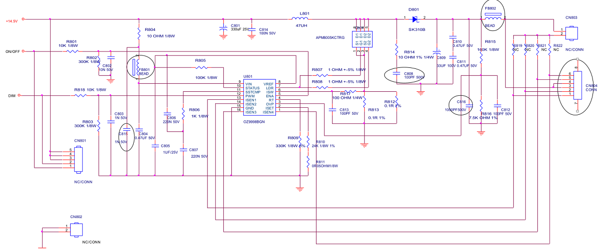

Нашел схемку инвертора (на соседнем форуме) на такой-же микросхеме. Тоже полевик подключен к земле через низкоомный резик. Смотрю и не врубаюсь - это параметрический стабилизатор такой что-ли...
  oz9998bgn_invertor.PNG  132.38 КБ  Скачано: 244 раз(а)
