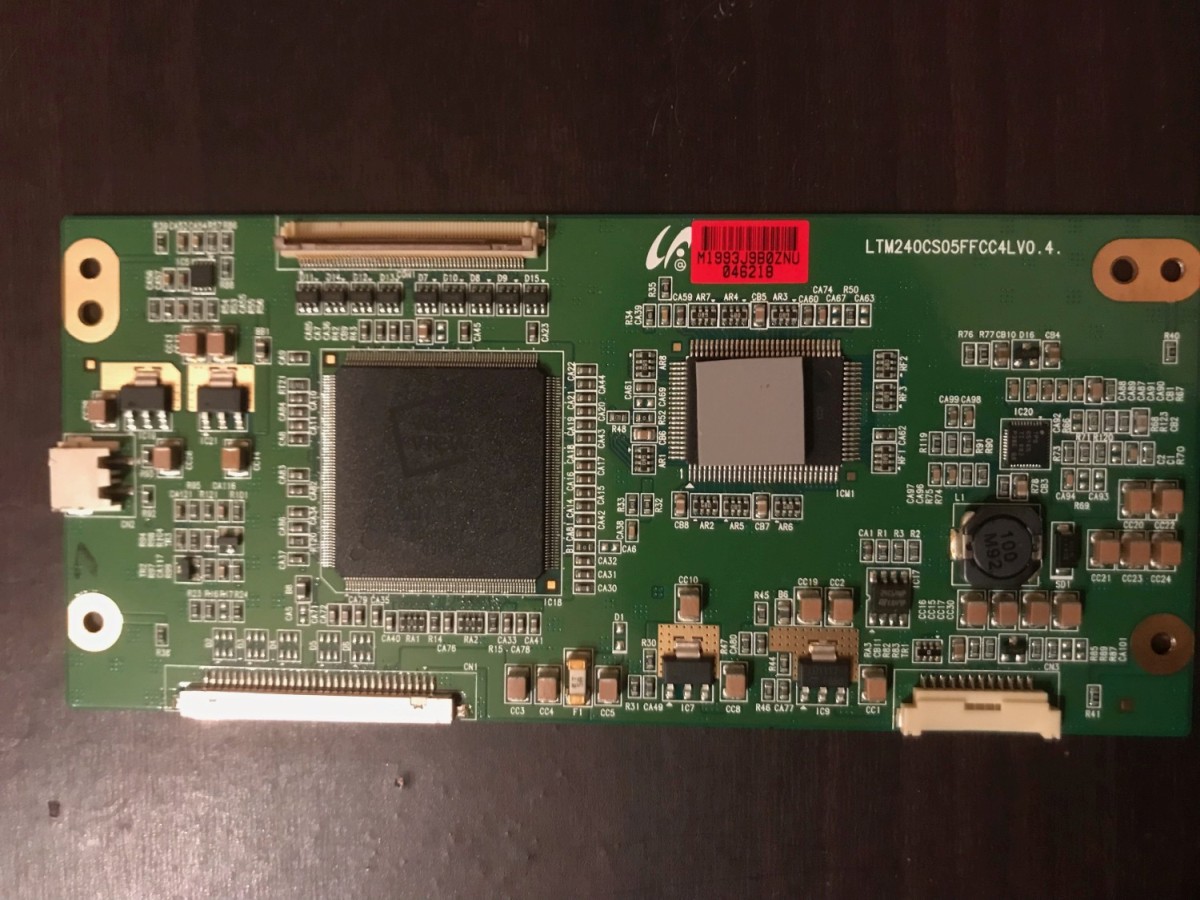

Вот она вроде. Вытащил её, попробую спиртом протереть все шлейфы.

протирка всех шлейфов спиртом ничего не дала, кстати проблемы с градиентом на всех цветах кроме красного, красный градиент идеально гладкий.

я заменил плату T-CON и ничего не поменялось, значит не в ней проблема

Заменил мамку на мониторе, всё заработало, видать там чип отваливался или просто испортился. Хотя я его прогревал не помогло, просто сгорел наверное.
