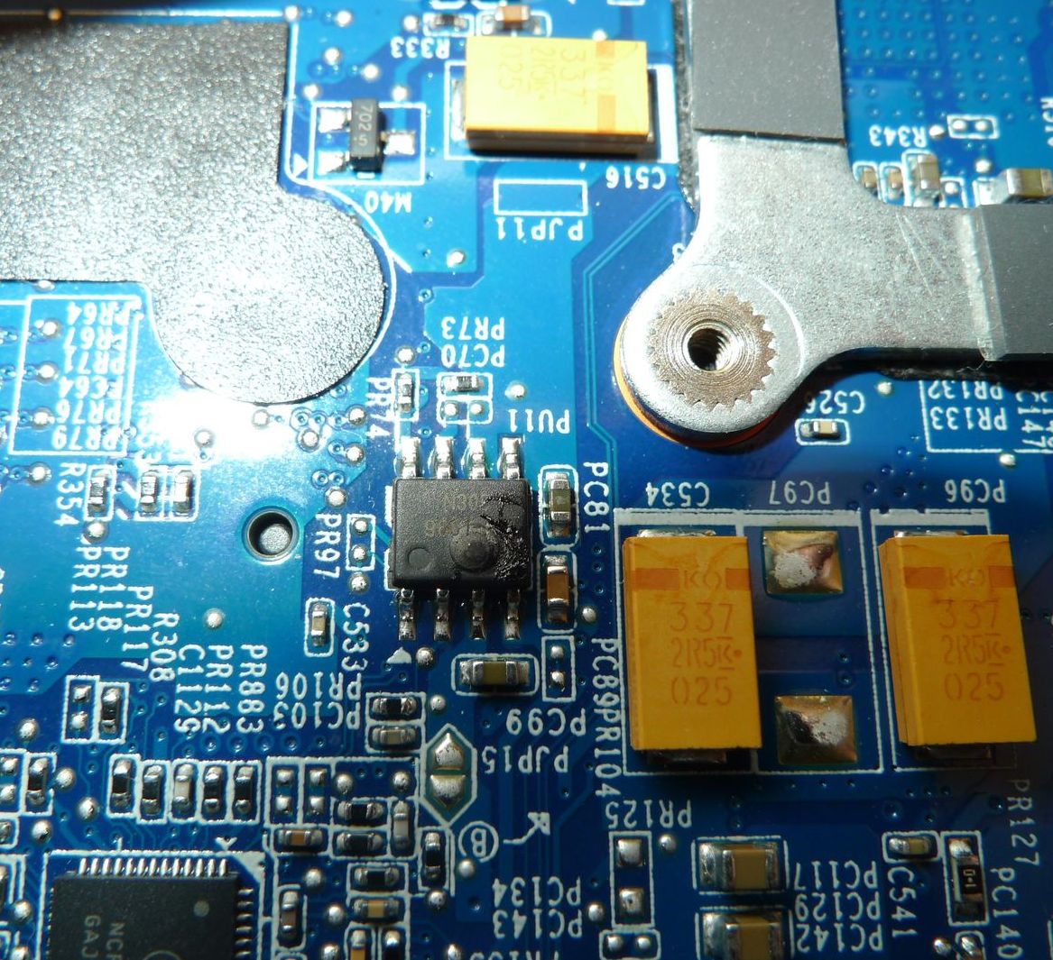

HP dv6-5b55er M/B 665348-001 выгорела деталь N305 9661-25
Kornaut
Сообщения: 7
Сообщение #1 От 13/04/2012 13:22 цитата
При попытке включения ноутбука прогорел чип c маркировкой N305 9661-25. Причиной, думаю, послужило К.З. посторонней железкой где-то на плате. Предполагаю, что чип этот живет в цепи питания процессора и в этом чипе 4 диода (или тиристора).
Информации в инете по такой маркировке не нашел, схему такой мат-платы (или подобной) не нашел.
Подскажите, чего я спалил ?
 Размер файла:  276.37 КБ
 Просмотрено:  712 раз(а)

Kornaut, что-то точно спалил гы-гы
А схемы по моделям бука я и не сортировал, ибо ленив стал.
Другие надписи краской на матери есть?

Мамка называется вот:
PCB: HPMH-41-AB6200-E00G
PWA: HPMH-40GAB_00_E_

Новинка сезона, FLEX
Ещё подсказка
Но везде HPMH-41-AB6300, 6200 не попалась...
http://vlab.pp.ru/viewtopic.php?p=45291#p45291
ЗЫ: хоть чипы основные огласи, с чем эта хрень работает - будет полегче

Сообщение #5 От 13/04/2012 22:50 цитата
Видимочип AMD 216-0809000
Bridge Intel B082HM65
iTE IT8518E
D720200AF1
Realtek RTL8111E
Еще один RTL не читается недовольство, огорчение - он сильно греется (абнормально)
IDT 92HD80B1X5

Сообщение #6 От 14/04/2012 10:51 цитата
Нет решения ?
Такая деталь встречается еще на этой плате с названием N203 9661-25 раза три.
А на плате с другого DV6 в этом месте (где горело) стоит N103 9661-25.

Маркировка: 9661-25
Соответствует G9661-25ADJF11U, SOP-8 (FD)
3A, Low Dropout Regulator with Enable
Даташит

Сообщение #8 От 14/04/2012 13:59 цитата
Ясно, спасибо. А чем различаются 203, 103 и 305 ?

Kornaut, забей, датакод/завод/смена
