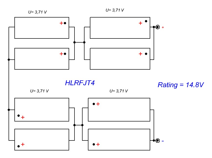

Дело вот в чём.
Аккумулятор(разобран) рабочий,но работает ни долго,минут 15 не более,индикатор зарядки мигает(жёлтый несколько раз и зелёный).
После разрядки напряжение=16,35(до контроллера),с нагрузкой(R=75ohm)=14,76.При подключении к R=9,1ohm,резистор нагревается (сильно,долго не могу держать),а напряжение падает 0,01В за секунду(разряд).Если ёмкость у него большая(резистор нагревает Р=10Вт),как проверить работу самой схемы контроллера?
Если вставить в ноут,то ноут не включается с тем напряжением которое указал.

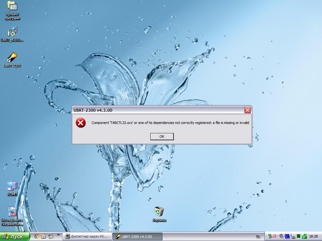

После установки проги вот что комп написал:Component 'TABCTL32.ocx or one of its dependencies not correctly registered: a file is missing or invalid.(TABCTL32.ocx Компонент "или один из его зависимостей не правильно зарегистрирован: файл отсутствует или недействительным.)
На ноуте Windows XP установлена(лицензия).
Я так думаю надо более старую прогу установить наверное?

Сообщение #7 От 05/02/2015 09:50 цитата
нет старая тоже попросит этот файл.
вот тут почитайте-там есть решение http://avalon.co.ua/batteries/viewtopic.php?f=174&t=3622&hilit=TABCTL32.ocx

Ты ж первым постом описал совершенно дохлую батарею, что ещё? Меняй банки, тут наверно bq8011 24c01, пока жива лучше аккуратно, а то залочит и всё

Rom-Zecs писал:
Ну не такая она ещё дохлая,порсле разрядки лампой стала работать минут так 15,но ещё бы ей мощщей прибавить.
