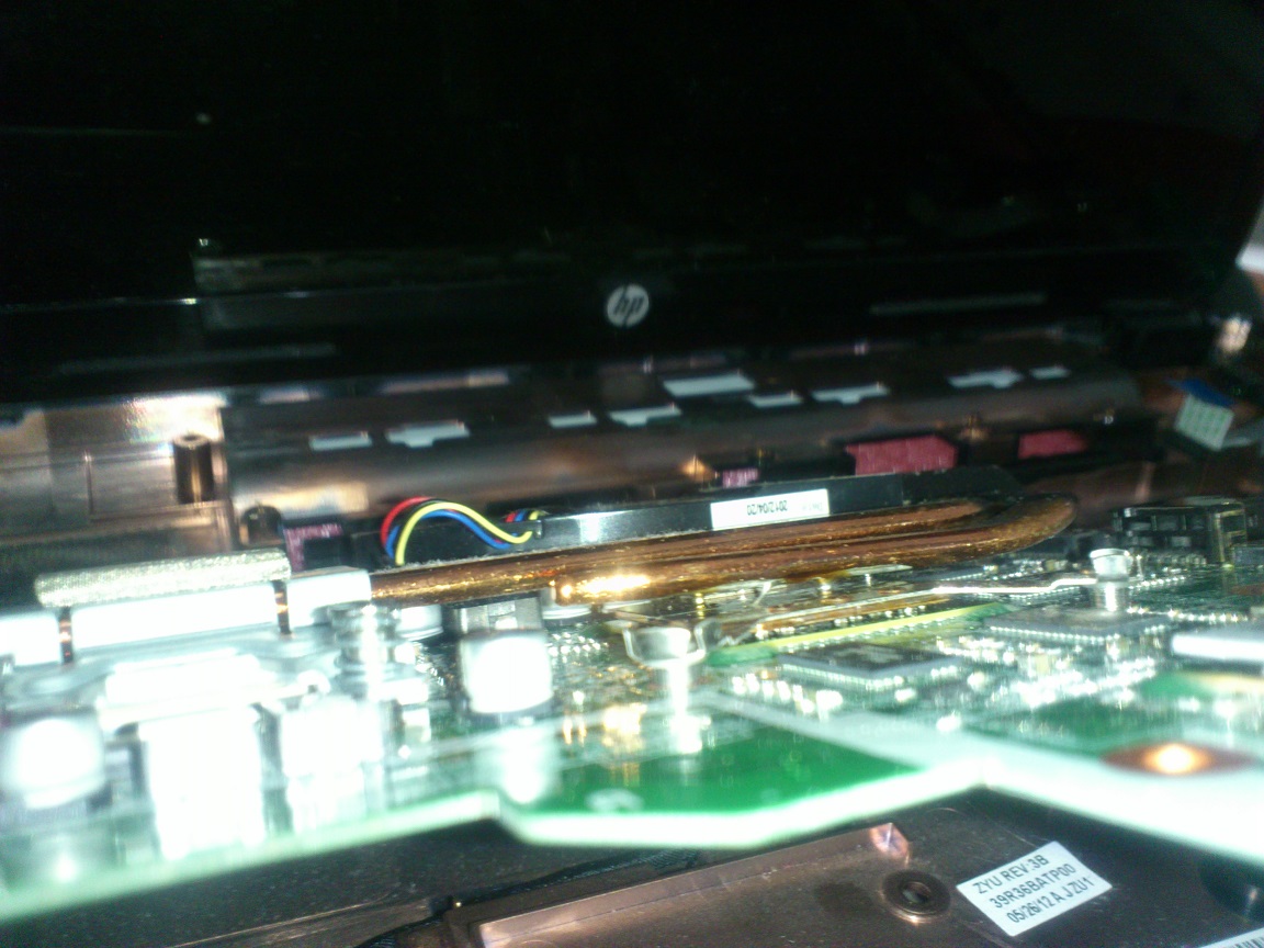

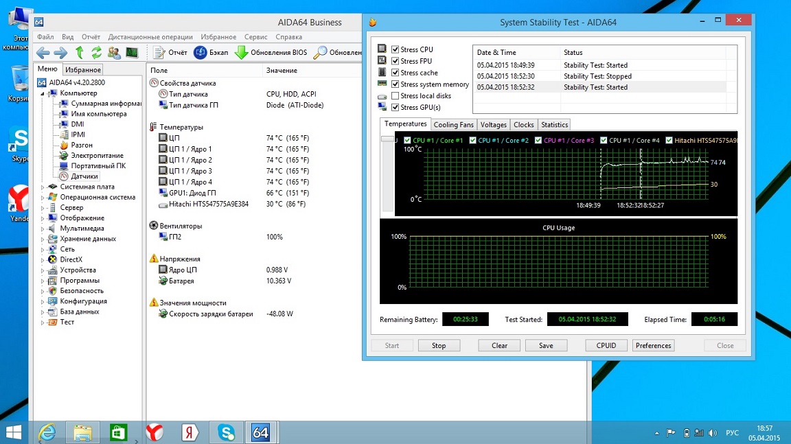

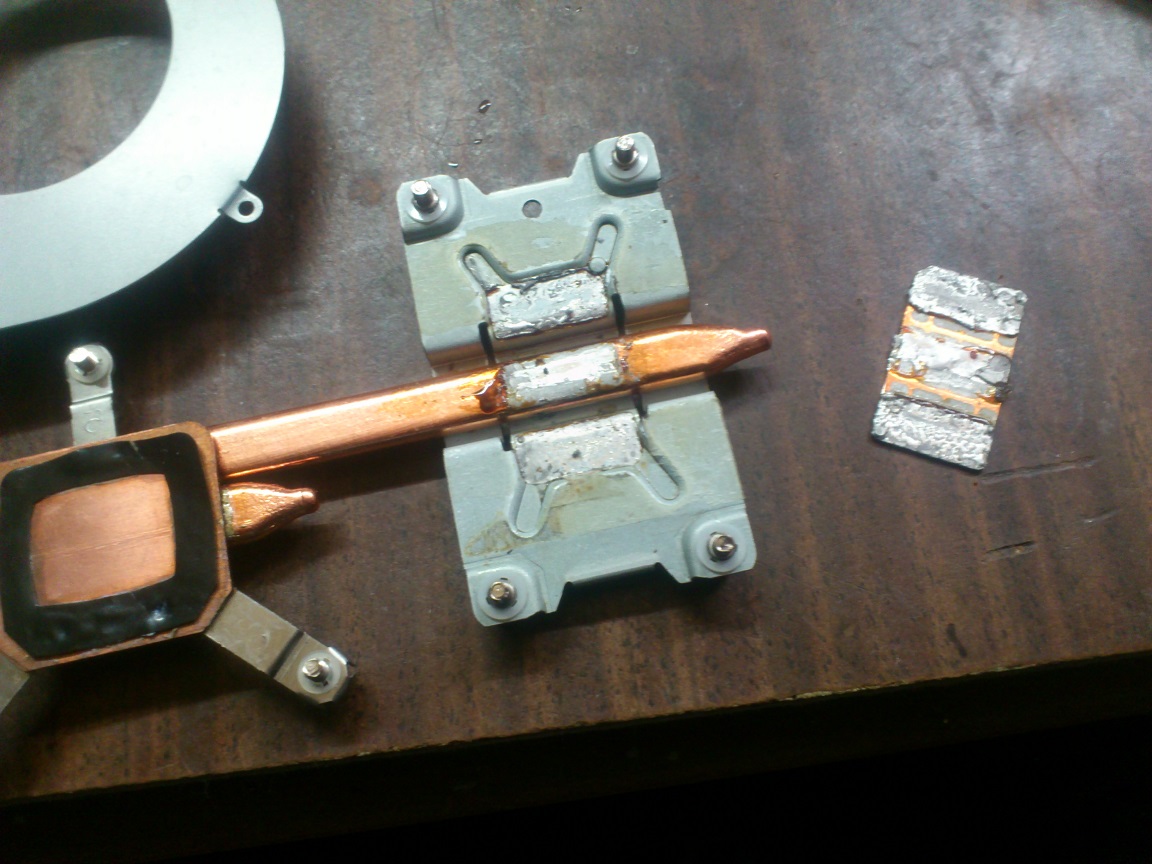

Попался такой ноут в ремонт, типа почистить, после чистки винда грузится но если дать нагрузку ноут все равно вырубается. На стресс тесте aida не держался и минуты температура за 100 видеочип и процессор, вентилятор сильно шумит и дует еле теплым. при диагностике выявилось что трубка идущая от проца холодная а винты крепление огонные, а у видеочипа трубка вообще отошла от крепления держится на 2х соплях(см.фото). сняв систему охлаждения подковырнул тепло распределитель проца плоской отверткой и он отвалился от трубки. в общем толи брак заводской, толи было очень жарко тут. Зачистил, залудил и пропаял термовоздушкой и припоем. Главное при этом зафиксировать чтобы потом болты сошлись. Результат в максимальной нагрузке 74гр проц и 66гр видеочип.
отвал трубки

отвалился теплораспределитель

результаты тестов
