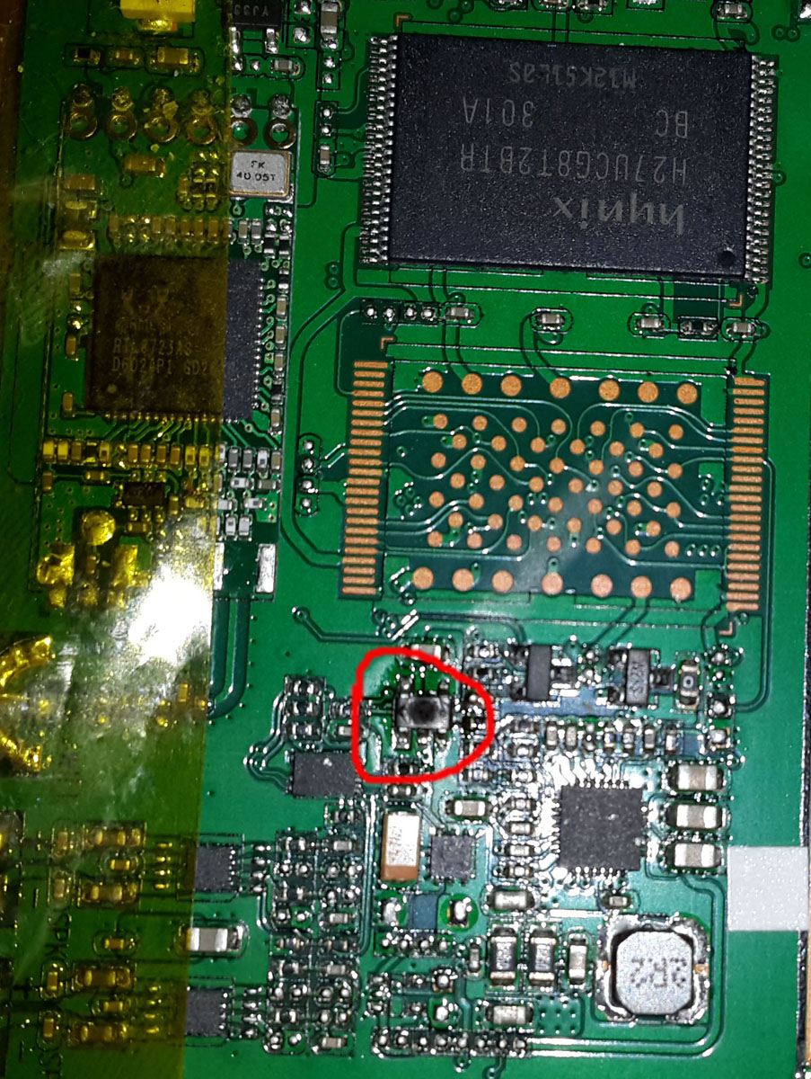

Принесли сие чудо, не заряжается
Вскрыл, выгорел элемент, предполагаю что какой то стабилизатор, в названии 4 буквы, читается первыя W и последняя цифра 5, помогите пожалуйста опознать элемент

возможно это wls5 первая строчка и 13,3 вторая. К сожалению гугл с яндексом о таком элемента ничего не знают, может сталкивался кто и пнет в нужном направлении?

это пятилапая блоха и есть ключ который отвечает за зарядку,скорее всего подали хорошую напругу на него вот и вылетел, с телефона поставь китайского там я их видел и не раз,это хорошо что аппарат включается после такого.

Сообщение #4 От 11/08/2014 20:42 цитата
говорят что уронили с подключенным зарядником и сломали штекер, предполагаю что КЗ было на входе зарядки. А можно хотяб какой нить аналог этой микросхемы? не думаю что в китайцах поголовно встречается именно это чудо

Сообщение #5 От 11/08/2014 22:15 цитата
LTC4054 лезет везде,попробуй.

Сообщение #6 От 12/08/2014 13:14 цитата
Поставил ее, все работает, заряжается, спасибо за помощь!

Сообщение #8 От 08/11/2017 02:50 цитата
ws45 sot-23/5 там установлено изначально - потомкам на заметку )

Сообщение #9 От 11/11/2017 01:08 цитата
и по всей видимости это AP7335-EV, а не LTC4054.. контроллер заряда там стоит oz8556
