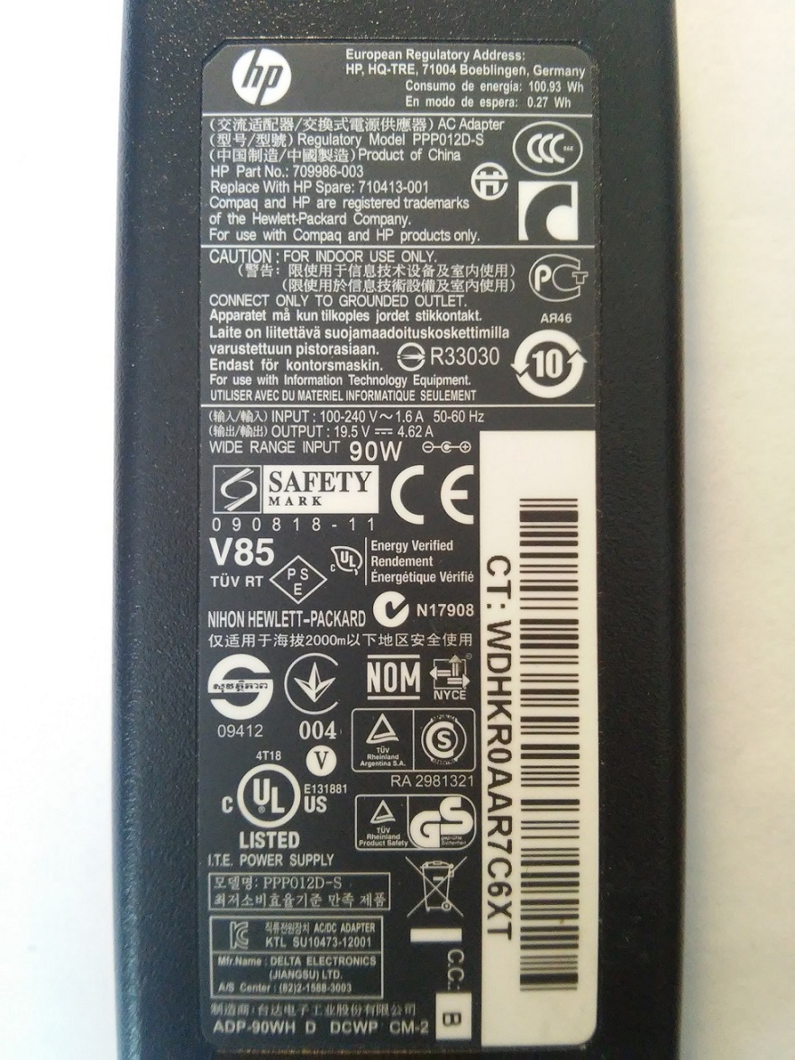

Добрый день.
Принесли нерабочий БП от ноута HP (модель PPP012D-S, трёхпроводной) по словам владельцев был скачок напряжения в сети. Вскрываем и видим, что похоже так оно и было (видимо молния шарахнула улыбка
Вылетело всё как полагается - диодный мост, кондёр, полевик и его обвязка ну и предохранитель конечно)
Уже составил список запчастей под замену, вот только парочка элементов без номиналов. На фотке обведены: R36 и С9. Так же транзистор Q32 (который на фото под вопросом) имеет маркировку t2T46, не смог найти по нему инфу, Может кто уже ремонтировал и остались записи, фотки или схема есть. Был бы очень признателен.

Mixali4, начни с того,что озвучь состав PPP012D-S,и по нему может определимся что да как.Есть две версии таких блоков на разных ШИМ,ещё он может быть под кодом PAxxxx-xx от Liteon.

ШИМ - DAP013F, полевик - 15NM65M
Нашёл ещё один горелый резюк (на плате он R38, отметил на предыдущёй фотке, под первой ногой пайки трансформатора) Номинал так же не читаем. Пока разрисовываю схему.

Mixali4,сходи в гости на форум http://www.tele-servis.ru ,там есть отличное фото твоего БП с перечнем р/элементов. Раздел" Ремонт Блоков питания, ИБП (UPS)- Блоки питания для ноутбуков и переносных ТВ". Удачи!

Попался в ремонт такой же БП PPP012D-S но начинка в нём совсем другая. ШИМ M5579BD
