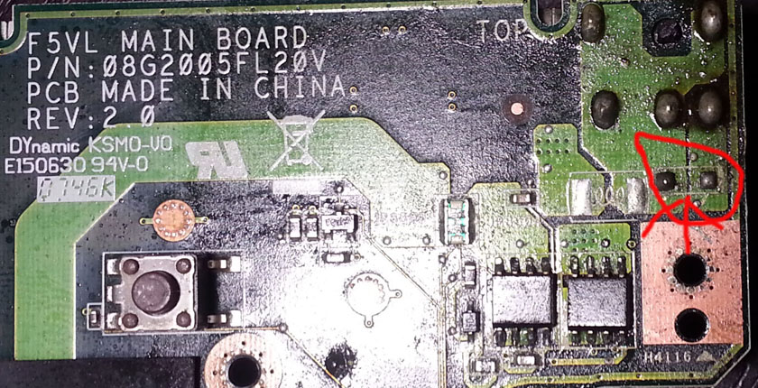

Материнка ноутбука asus f5vl остальное на фото

Добрый день! Вот есть проблема на фото часть материнки требуется узнать что за елемент там находился зарание спасибо!

Можно и без этого элемента. Скорей всего конденсатор керамический был.
Работать и без этого элемента должно.

Или супрессор, но без него тоже можно улыбка

Для супрессора площадки мелковаты.

Не хочет без него а если перемычку сгорает ((

Вам надо обратится к специалисту. Тут невооруженным взглядом видно что площадки подключены к плюсу гнезда БП и к земле, а вы перемычку. Конденсатор там был. Супрессор для ноутов лишнее. Там два транзистора стоят для защиты, зачем еще и супрессор?

проблема оказалась в микросхеме MAXIM 8725E (он же жарджер) Всем спасибо!!!

Интересно, как вы эту проблему решили? При условии что...
Lenchik писал:
...Тут невооруженным взглядом видно что площадки подключены к плюсу гнезда БП и к земле, а вы перемычку...

туда впаял конденсатор по материнке только 19 вольт подключил батарею появилась дежурка на питании принудительно зарядил батарею все заработало прозвонил по даташитумикросхему напряжений не оказалось вот так
