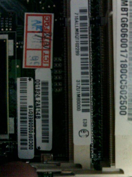

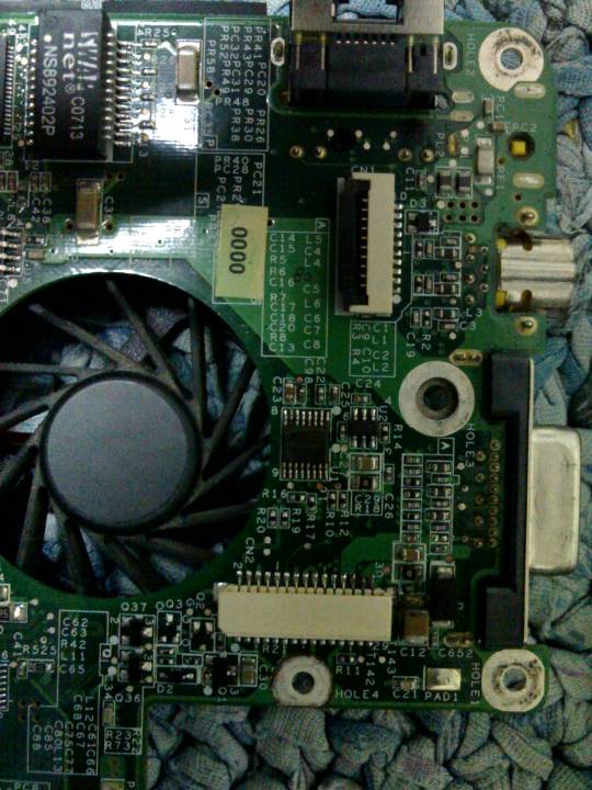

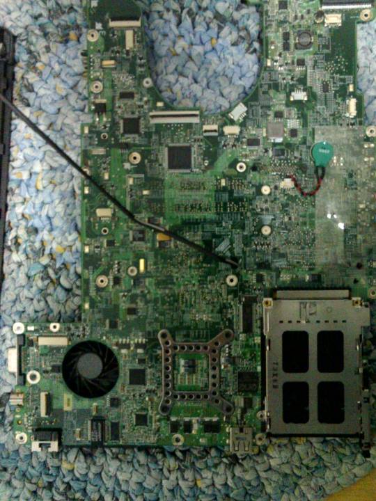

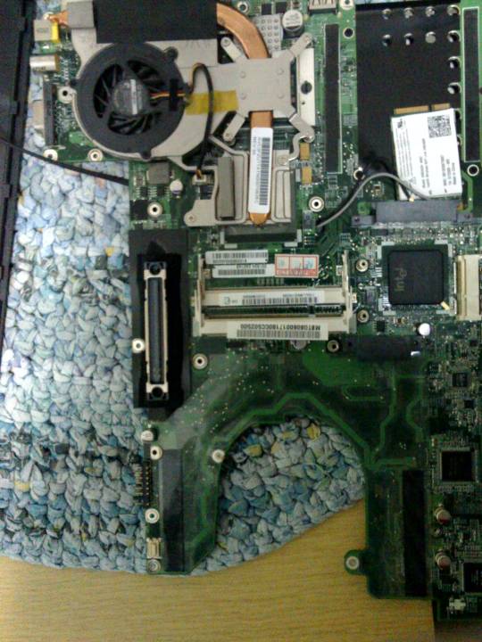

Добавил фото. Последнее фото это часть платы где подключается шлейф с монитора. Нижний белый разъем.

Сообщение #6 От 23/09/2009 23:56 цитата
Вообще-то мне нужна была надпись типа LX.TG60Z. и тд. Но все равно схемы такой нет.
