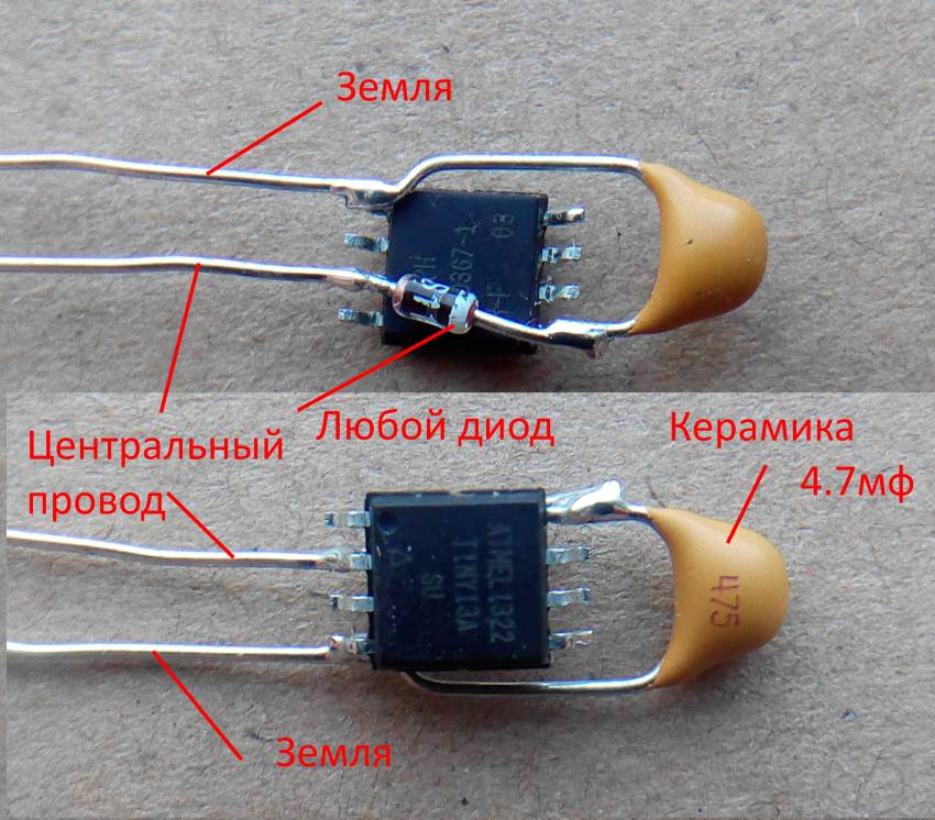

Сообщение #56 От 27/07/2015 20:23 цитата
egiptjanin писал:
Эмулятор для Dell..
Огромная благодарность автору!
Пришел на ремонт Dell N7110 с китайским БП и диагнозом - жутко тормозит. Выяснилось что частота процессора была заморожена на уровне плинтуса по причине отсутствия сигнала "свой-чужой" из блока питания. Покурив тему и особенно этот пост соорудил свой эмулятор.
Немного упростил схему см. рис.
Программатором TL866 залил 90вт прошивку. Фьюзы Low 7A High FF. В ноутбуке снял дроссель идущий от центрального проводника разьема и подпаял этот блочек. Множитель разблокировался но ненадолго
ЗЫ В таком включении питания не хватает - работает через раз, придется доработать
Еще: размер прошивки всего 864 байта, хотя должно быть 1024. Может поэтому глючит. Нет полного цикла. Запускается один раз во время броска питания и может повезти что в это время код будет считан.
  DS2501.jpg  99.49 КБ  Скачано: 1982 раз(а)
