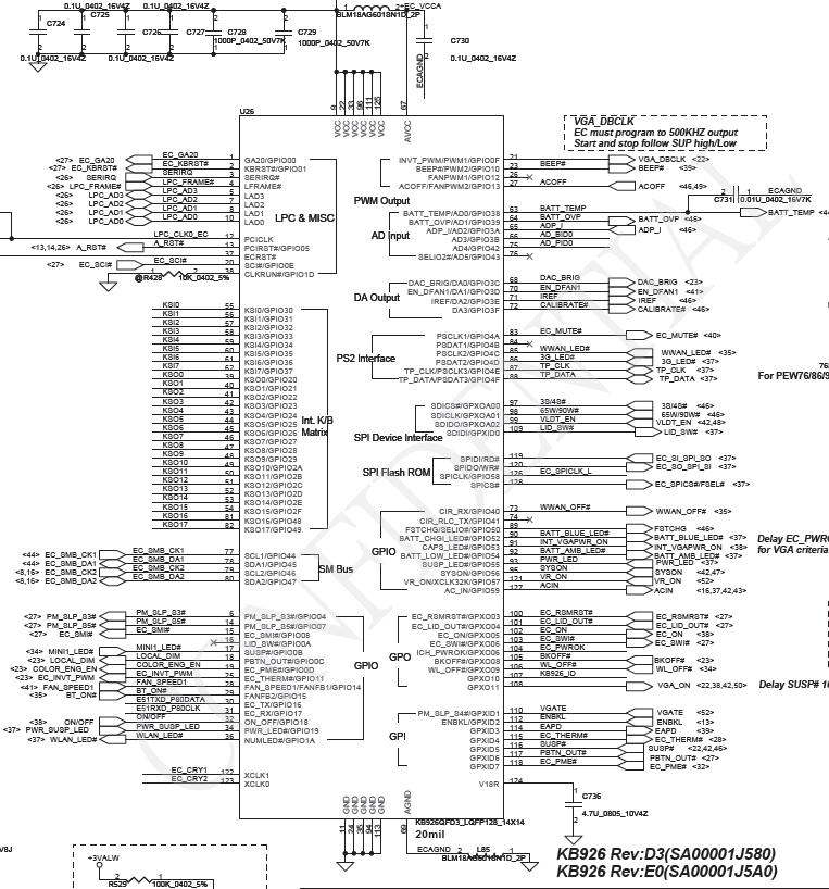

мульт всем кирует с ним и разбирайся,чрез LDO на него подаётся 3.3 вольта несколько десятков милиампер ему достаточно,чтобы прочитать биос и опросить конопку включения,а потом запустить всю остальную кухню

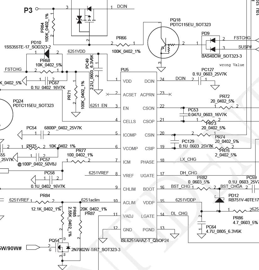

PC143 проверил емкость соответствует на всякий случай заменил результат отрицательный. Еще возник вопрос, на контролер заряда батареи ICL6251 откуда подаётся питание по схеме не смог понять, в данный момент на нем нет питания.
По схеме мульт вроде запитывается от дежурного 3 v а его как раз и нет.

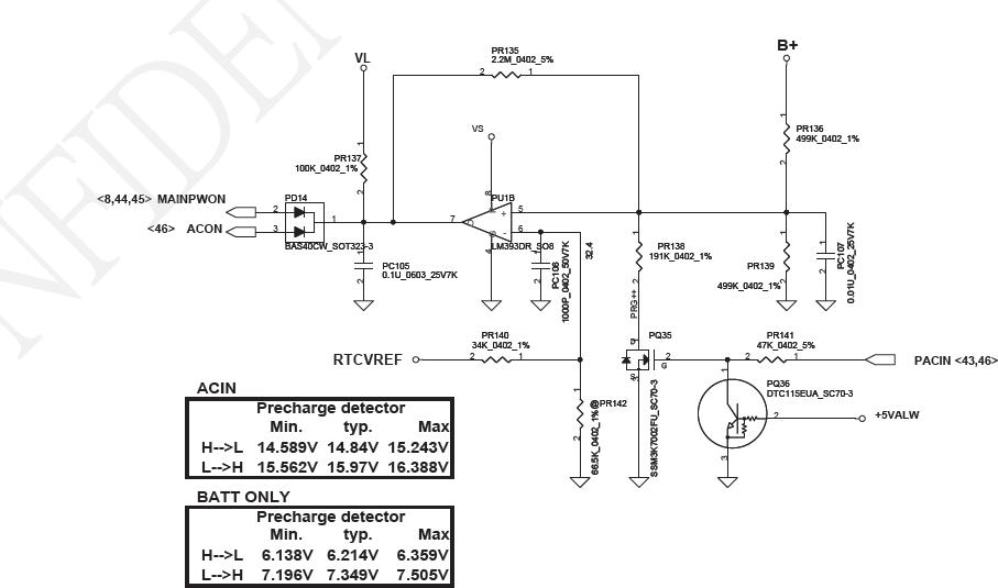

Проблема решена в обрыве был резистор PR136 не было сигнала mainpwon, который формируется на lm393 PU1.

Странно, все не понимаю как отсутствие mainpwon может влиять на VREF3...Как бы немного разные вещи...

А у него питание на ноут вообще дальше двух мосфетов не шло. Тех которые сразу после гнезда питания стоят. На lm393 собрана схема защиты.

Добрый день. ПОхожая ситуация у меня.Не приходит напряжение на 5 ногу LM 393 .Не могу найти на плате сопротивление PR136,не могли бы меня ткнуть в него носом,где он там стоит.
