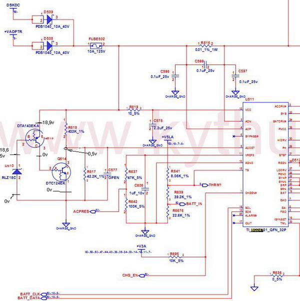

принесли ноут Toshiba A210-19A. Сейчас он полный ноль, из напряжений есть токо 19В. Проблема с контролером зарядки BQ24721. 19В на него приходят, 5В на выходе нет. Для того чтобы эти 5В были на 5 ноге ACDET должно быть больше 1,2В , а у меня 0,5В. Помогите советом куда копать, там в делителе стоят два цифровых транзистора, проверить их наверно не получится, т.к. они с резисторами внутри, а заменить пока нечем. Замеры напряжений ниже на схеме.

эта схема проверяет,что питание ноута больше 18 вольт и разрешает контроллеру перекл ноут на питание от сети и заряд бат,подай меньше 18 и увидишь,что напруга на acdet увеличиться(погаснет лампочка сеть)зто и есть критерий работоспособности этого участка схемы
ДОБАВЛЕНО 09/09/2010 23:22
можно поставить обычный транзюк с двумя резиками(согласно даташиту)
Запрещает, т.к. откроются оба транзистора, и чарджер отрубит напруги.
Наоборот она загорится, питание у бука 15В.

Меняй BQ24721 - дохнут довольно часто, да и транзисторы отзвонить не проблема, номиналы резисторов - в доке на них.
Поменять можно, но если нет разрешающего сигнала, то причем тут контроллер.
Как резисторы они звонятся, а как проверить n-p-n и p-n-p переходы.
по работе, что за режимы, и т.д.
Пробой поймёшь, открытое состояние тоже.
А вообще, я бы с замены BQ начал

Простая проверка:
1. отключить адаптер и аккумулятор
2. Q514 снять (достаточно отпаять коллектор),
3. подключить аккумулятор и адаптер
4. замерить напряжение на ACDET.
Если осталось таким же (0.5в), то однозначно менять BQ24721 (пробой по входу)
Если увеличилось, то менять Q514.
