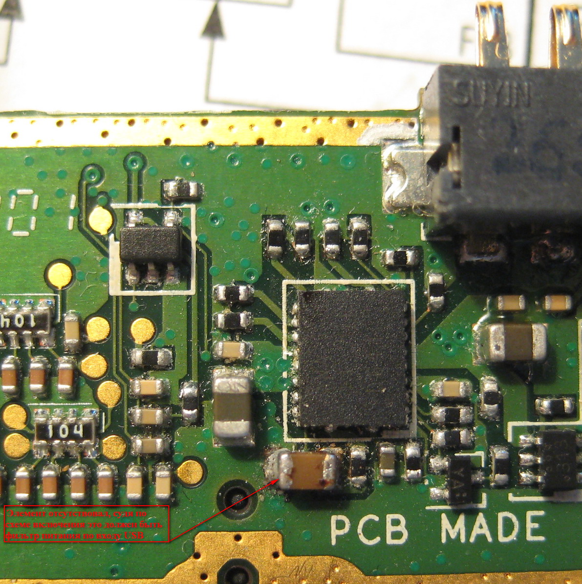

Приветствую всех форумчан. Прошу помочь в ремонте данного девайса.
Состав аппарата:
Процессор-312 МГц Intel XScale PXA272 RAM 64 Мб ROM 128 Мб
Память 2x HYB 18L256
Флэш MD8832
Контроллер зарядного устройства(управления питанием) - BQ24035
Контроллер питания - MAX8588
Блютуз BCM2045
Аудио+Тач - WM9712
По словам клиента ASUS A686 перестал включаться после удара. Действительно на корпусе аппарата есть вмятина: правый бок, возле микрофона. Для начала решил проверить зарядку и питающие напряжения. После подключения ЗУ(разъём mini USB) загорается оранжевый диод и зарядка действительно есть. При подаче 5,1В на mini USB (от БП) ток нагрузки 90 мА. Дальше происходят не понятные для меня вещи. На контроллере питания MAX8588 присутствуют следующие напряжения: Vin=SLPIN=PV1,2,3=4,54V; DBI=1,2V; LBI=0,95V; BKBT= VCC_BAT=3,06V; SLP=4,48V; сигналы DBO, LBO, SYS_EN, PWR_EN низкого уровня. Выходных напряжений нет. В это время идет зарядка АКБ и как только напряжение на ней достигает 3,6V MAX8588 запускается и появляются вторичные напряжения: VCC_IO=VCC_BAT=3,3V; VCC_MEM=1,79V; VCC_PLL=1,28V; VCC_SRAM=1,08V; VCC_CORE=0,62V.Сигналы DBO, LBO, SYS_EN, PWR_EN естественно высокого уровня. При этом питание системы идёт от АКБ, нагрузка БП не меняется. Далее при разряде АКБ(т.е. постепенном снижении напряжения до 3,42V) также постепенно увеличивается VCC_CORE до 0,85V. После чего MAX выключается и всё повторяется заново.
Напряжения на bq24035 : AC=USB=5,1V; LDO=3,3V; PSEL=0; BAT=3,58V; ISET1,2=0;OUT=4,53V(при зарядке АКБ до 3,6V) и OUT=UBAT при достижении 3,6V. Не понимаю какой управляющий сигнал заставляет bq переключаться с USB на BAT. Хотя очевидно, что при включении MAX ток нагрузки значительно возрастает и тока USB (100mA)для этого недостаточно. BQ подключает батарею, а она практически разряжена. Прямо заколдованный круг какой-то. Пробовал подключать БП к коннектору АКБ(с подключенным АКБ) При подаче напряжения 3,7V MAX включается, все выходные напряжения в норме, кроме VCC_CORE=0,43V. Поэтому на контакте 11(РОК) низкий уровень. Сопротивление между контактом 32(LX3,т.е. выходом VCC_CORE) и GND 24,5 Ом. Со временем ничего не меняется. Процессор я прогрел. На кнопке ВКЛ. напряжение есть, приблизительно равно 3-3,4V. При нажатии не меняется и аппарат не реагирует. Почему такое низкое напряжение VCC_CORE? Это ведь не может быть следствием отсутствия управления REG3 по последовательному интерфейсу I2C, т.к. минимальное напряжение для работы процессора на частоте 13 МГц(режим Deep-Idle) должно быть не менее 0.8075V.

Не дождавшись ответов, решил кое-что добавить. После разборки аппарата обнаружил один отсутствующий элемент. Судя по схеме его включения это был конденсатор фильтра питания по входу USB на bq24035. Установил на это место конденсатор. Фото прилагаю. Думаю, что здесь нет каких либо других вариантов, но на всякий случай решил об этом написать. Ещё раз хочу упомянуть о странном поведении VCC_CORE. Не могу понять почему при увеличении Vin, а следовательно и PV3 уменьшается VCC_CORE и ток нагрузки. И наоборот при уменьшении Vin и PV3(до порогового значения) VCC_CORE и ток нагрузки возрастают. Если у кого есть в ремонте или разборке данный аппарат сообщите на всякий случай величину сопротивления между VCC_CORE и GND. Хотя при подаче на VCC_CORE питания от внешнего источника(от 1 до 1,5В) потребление от 40 до 100 мА(т.е. в норме). Пока делаю вывод о неисправности MAX8588. Пытаюсь его купить, хотя, как оказывается, дело это очень не простое.

MAX8588 в России найти не удалось. Пришлось заказывать в Китае. Спасибо китайским друзьям, что они есть! Дальше всё просто:получил, поставил, всё работает!!!
