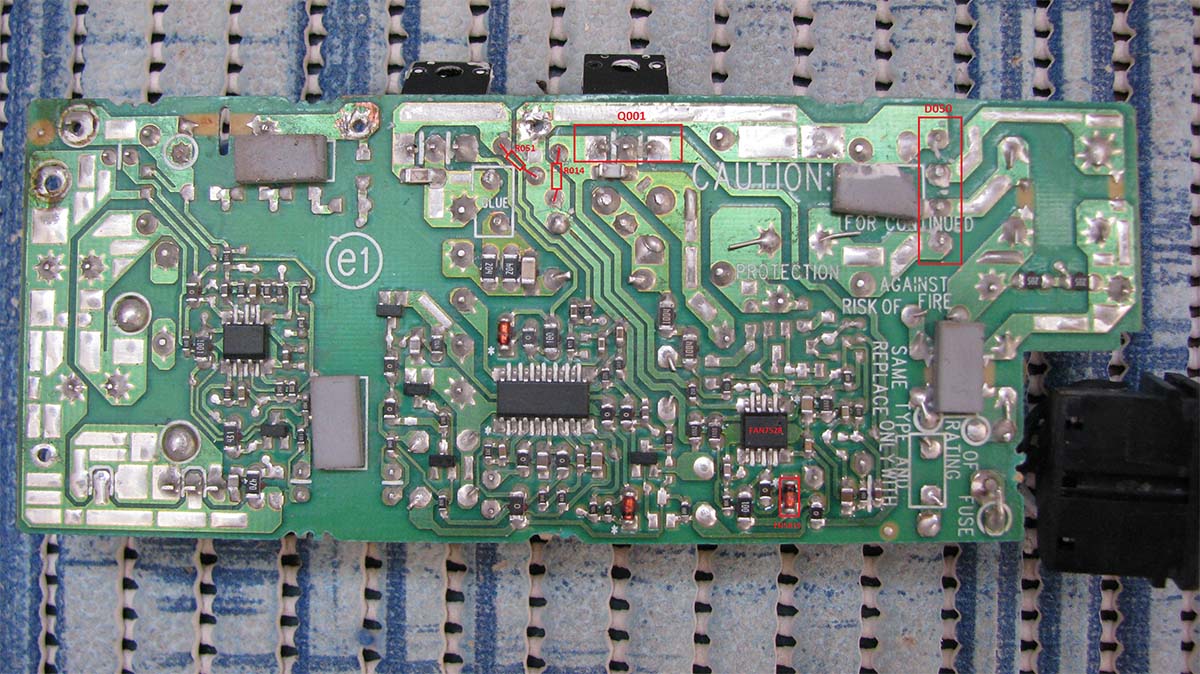

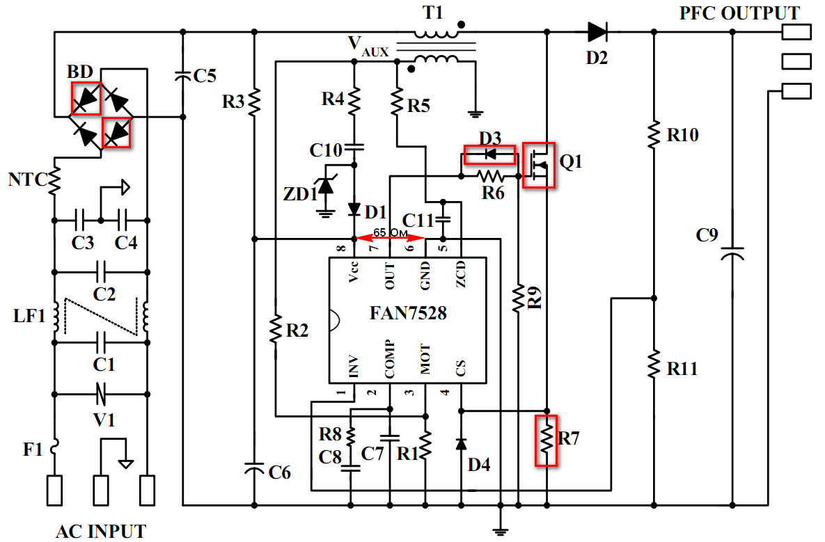

Добрый день ув. Коллеги. Пришел на ремонт такой же Адаптер PA-1900-24. Вскрытие и прозвонка показали, что пробит в короткую 2 диода в диодовом мосту(D050), малоомные резистоты R014 (0,18Ом); R051 (0,1 Ом) у истоков силовых полевиков, сам полевик в цепи PFC Q001 (2SK3561) диод (LL1N4148), идущий с затвора на 7 ногу (OUT) ШИМ-ки (FAN7528) и наконец сама ШИМ-ка эта FAN7528 выпаянная, как то подозрительно звонится между собой 7-ой(OUT) и 6-ой(GND) ногой в режиме Омметра 65 Ом в обе стороны. Схема из даташит FAN7528, на фото обвел красным детальки, что погорели, чтоб было понятно о чем идет речь (позиционные номера не соответствуют с моими естественно). Все погоревшие детали нашел кроме FAN7528, могу поставить, но боюсь сгоревшая ШИМ-ка опять вынесет полевик или транзистор от которого сама питается.
Вопрос:
1. Можно ли проверить саму ШИМ-ку, еще не ставя полевики, а поставить (два встречно-параллельно соединенных) светодиода на точки «затвор» и «исток» снятого полевика?
2. Как еще проверить работоспособность FAN7528 не имея осциллографа, чтоб не спалить остальное?

FAN7528 мертвец

Если 75ом сопротивление по питанию шимку можете не проверять она мертвая.

lazerius писал:
ШИМ-ку вообще реально проверить?
Заменой

Схема проверки есть в даташите на вашу м.с. если нефиг делать то можете проверить.Подадите вы на шим питание она начнёт потеть вот и вся проверка.

Схемно то подойдёт,возможно придётся подбирать делитель обратной связи по вых напряжению если под нагрузкой будет вести себя некорректно ваш блок питания.
А возможно и заработает.При первом запуске лучше лампочку поставить чтоб второй раз не бахнуло+основной преобразователь не помешает проверить

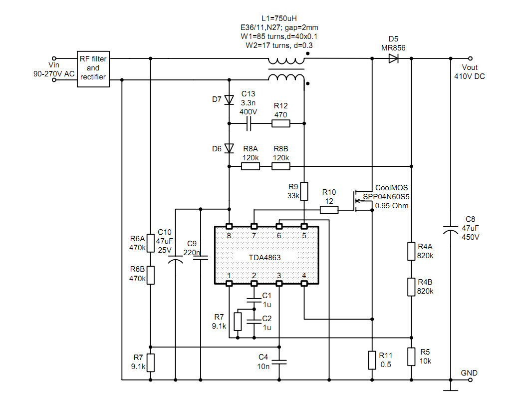

По схеме R10 R11,но это если напряжение на вых корректора мощности будет отлично от нормального.Это может быть если параметры источника опорного напряжения у родной микросхемы отличаются от устанавливаемой вами,так что сразу надо его измерить,чтоб кондёр по питанию не успел сообразить

n max писал:
кондёр по питанию
это С9 на схеме?
n max писал:
нормальное это сколько, не должно превысить 400В (лимит родного)?
Вот примерная обвязка из даташит на TDA4863G
ДОБАВЛЕНО 10/05/2016 22:31
Вместо родного 2SK3561 (8A 500V 0,75-0,85 Ohm) я буду ставить 2SK3569 (10A 600V 0,54-0,75 Ohm) и вместо резистора R7(R014) 0,18 Ohm у меня есть 0,1 Ohm(2шт, теплостойкие) и 0,22 Ohm (2шт, желтое покрытие - походу не теплостойкие), да и странно то что родной кондер в БП тоже не 450V, а 400V, когда в даташите примерной обвязке на FAN7528 стоит 450V Это, детали что мне смогли найти наши магазины.
