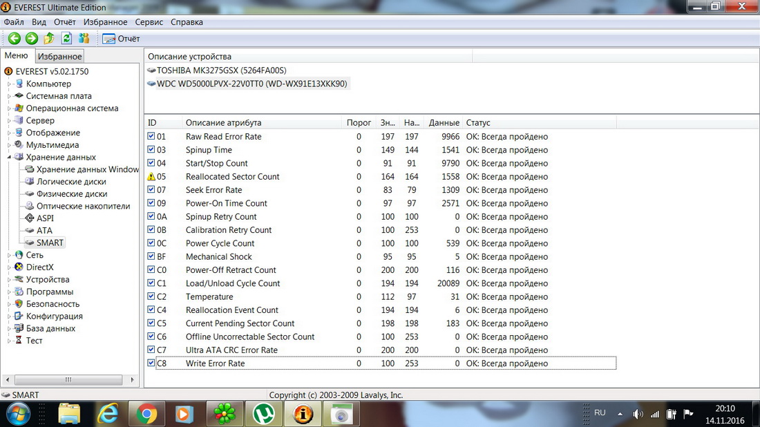

Добрый день!
Перестал читаться внешний диск WD 500Гб (б/ушный жесткий диск в контейнере Agestar). При подключении к ноутбуку не сразу, но через минуту диск появляется в проводнике, но без указания размеров. С трудом удается вызвать его Свойства, там размер 0 и файловая система не указана. При попытке открыть диск через несколько минут появляется окошко "Нет доступа к F:\. Файл или папка повреждены. Чтение невозможно." Но безопасное извлечение диска работает, хоть и очень не быстро. HDDScan его не может прочитать, Смарт не получается. В Эвересте Смарт прикладываю ниже.
Есть ли шанс спасти информацию с диска? Вроде есть много разных программ, но что поможет в данном случае?

serzhio, Диск отдельно от контроллера USB или контроллер USB за одно целое с контроллером диска?
Если отдельно, то вытащите диск из коробочки и подключите по SATA. Шансы на восстановление возрастут.
Без специального оборудования можно только попробовать R-Studio. Но стачала её надо научиться пользоваться, она довольно сложная. Еще и надо хорошо разбираться в структуре разметки диска.
Если информация действительно ценная, то нужно обратиться в специальную контору по восстановлению информации. Это будет в любом случае дешевле чем покупать комплекс PC-3000.

Вот и подключи диск без контейнера. Есть шанс что диск будет лучше читаться. Хотя с таким количеством перемещенных секторов он по любому не жилец.
То что у тебя некуда подключить, просто отговорка. Если данные нужны, то надо перестать жевать сопли, найти куда подключить диск и изучить R-Studio.

Роман Гордеев, Внешние диски WD бывают цельные. Там прямо на диске контроллер с интерфейсом USB. А я от ТС даже не смог добиться какой у него диск.
R-Studio застревает если много BAD секторов, поэтому рекомендуют сначала сделать образ "пациента", а потом с ним работать. Требуемое место при этом еще возрастает.
Если информация не очень важная, то я в таких случаях сначала прогонял диск MHDD, там по F4 есть функция ремапа. Диск после этого имеет еще меньше годной для восстановления информации, но R-Studio перестает застревать.

uzer2013, У винтов 2.5 чистка контактов редко помогает. Посмотри на SMART его диска. У него 1541 перемещенных сектора. Это еще суметь надо до такой степени винт допилить. У него же вся поверхность запилена. То есть человек пользовался почти убитым винтом, и у него безусловно много раз портились файлы.

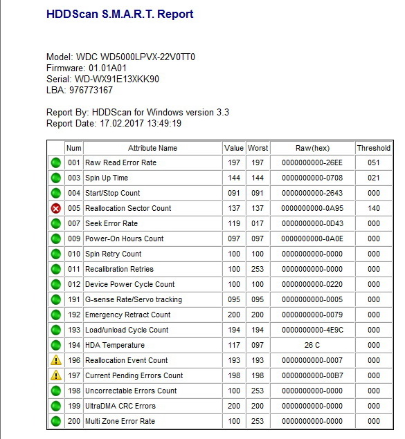

Добрый день! Возвращаюсь вновь к своей осенней проблеме с внешним диском, которая так и не решена.
При подключении диск распознается, но при попытке открыть пишет, что диск недоступен или предлагает отформатировать. Смарт в HDDScan вроде такой же, как был летом, прилагаю ниже.
В программе DMDE диск распознается, но при заходе в него выдает WinError 23 ошибка данных (CRC). TestDisk также не помогает.
И еще, об этом летом я не упоминал, при обращении к диску слышно тихое стрекотание.
Каковы шансы увидеть хотя бы структуру диска со списком файлов?

R-studio не пробовал, т.к. рекомендовали более мощные проги - TestDisk, DMDE, Hetman Recovery. Если уж они не читают диск, то Вы считаете, что R-studio справится лучше?
Lenchik
Сообщения: 7937
Lenchik
Сообщение #20 От 17/02/2017 22:40 цитата
serzhio, Вот тут вы как раз ошибаетесь. То что вам рекомендовали это полный отстой, а не программы. На первом месте R-studio, второе место делят Easy Recovery и O&O DiskRecovery. Все остальные идут лесом.
