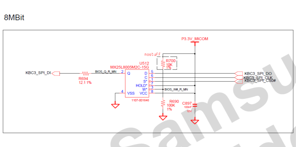

BREMEN-D rev: MP 1.3
Мульти контроллер MEC1300-NU
Ноутбук работал, пока я экспериментами с аккумулятором не спалил мультиконтроллер. Возможно коротнул контакты или аккум такой.
Было КЗ по линии P3.3V_MICOM и было оно в мульте, после снятия которого оно пропало.
Мультиконтроллер заказал, заменил. В обвязке все резисторы проверил.
Сейчас он включается, все напряжения и сопротивления в норме, но нет инициализации. Погрел немного север, не помогло.
Потребление около 10 мА, после нажания на кнопку кололо 1.3 А, потом снижается, потом начинает крутить вентилятор, когда нагреется. Вставленная в USB флешка не моргает, значит на биос обмена нет.
Стал смотреть биос и на 1, 7, 8 ногах есть 3.3 вольта. А на 3 судя по схеме оно тоже должно быть с P3.3V_MICOM через резистор, которого нет по схеме и один резистор на землю, который на плате есть (99 кOm)
2, 5, 6 напряжений нет.
На 1 ноге до включения 0, после нажатия кнопки и включения 3.3в.
Мне бы кто то объяснил, должно там быть на 3 ноге или нет, если должно, то от куда идёт, на плате не понятно, с самой микросхемы что ли?
И может ещё есть мысли, что могло с мультиконтроллером сгореть, что я не проверил?
Часть схемы с биос прикрепил, но ревизия 1.4, поэтому на моей может не так всё.

Смотреть осцилом чтение биоса если есть далее цеплять посткарту.
На 3 ей ноге должна быть лог 1 если её там нет выпаять флешку и глянуть без неё мож её с мультом прихватило

[quote="n max"]Смотреть осцилом чтение биоса если есть далее цеплять посткарту.
На 3 ей ноге должна быть лог 1 если её там нет выпаять флешку и глянуть без неё мож её с мультом прихватило[/quote]
Я ноут уже пообещал уже человеку отдать, но был без аккумулятора, вот нашёл акум и сжёг мутьт. Сейчас и акум есть рабочий, но ноут не работает.
Вот если там должно быть напряжение, то это одно, если нет, то другое.
Сейчас выяснил, что должно быть, буду искать причину отсутствия.
Биос не прошивал, но программатором ранее сделанный бекап сверял, показало что совпадает. Решил прищепкой не шить, сначала с питанием разобраться. И у меня там на программаторе от другого ноута флешка запаяна жду биос для него.
Посткарты нет, спрашивал у людей ни у кого нет, не пользуются.
Сейчас посмотрел осциллографом, на второй ноге при подключении питания хороший импульс проходит, на шестой слабый есть, на пятой не вижу ничего.
При нажатии на кнопку вообще нигде нет импульсов, только на первой 3.3 вольта появляется. 7, 8, всегда 3.3в.

Биос читается до нажатия кнопки,сразу после подачи питания.
Посткарта в магазине долл 5 стоит даже с поддержкой LPC(просто по ней проще выяснить куда дальше лезть)
ДОБАВЛЕНО 17/11/2018 17:09
Тут надо смотреть куда эта линия ещё идёт раз туда лишняя напруга попала

Оно там везде идёт, получается из дежурного. Там по дата линиям от аккумулятора коротнуло, всё проверил. Всё целое и напряжения и сопротовления в норме.
Я сейчас посмотрел, у меня оказывается есть разобранный R730, с рабочей платой, там схемы мульта схожи (1308 стоит), есть с чем сравнить теперь. Посмотрел там на биосе MX25L3205D на третей тоже нет напряжения, а вот на второй поднимается после включения 3.3в., как и на первой ноге.
Или разные микросхемы и по разному организовано.
Надо наверное микросхему биоса новую поискать.

3-я нога это зашита от записи(так написано в даташите на флешку) в вашем случаи на это можно пока забить.
Т.е если эту ногу посадить на землю намертво от запись в микросхему будет заблокирована

Подождём пока клиент купит и подцепит посткарту и огласит результат этого деяния.
Раз ноут выходит из дежурки на включение то биос он уже прочитал--автор не с той стороны зашёл.
Мульт автор уже махнул--читайте внимательней....

Не с той стороны тут не верно, долбануть могло куда угодно КЗ и надо всё проверить. А КЗ как раз было на питании 8 ноги флешки.
Даже если прочёл биос, то на второй ноге же не поднимается 3.3в., а они как я понял с флешки на мульт должны пойти.
Вообще такие симптомы на этой модели при северном мосте, но не среагировал на прогрев, проверю всё ещё, прошью и ещё погрею.

Ну если долбануло повышенной напругой то на прогрев уже не поведётся.Тут путём замены если есть смысл в ремонте по финансам.На такую древность наверное проще материнку поискать.Найти реально новый чип на такие древние девайсы уже проблематично,китайцы уже все перешлифовали на датакод 17 или 18 года выпуска смех

Сейчас ещё раз смотрел под лупой и нашёл шевеление на нескольких ногах мультиконтроллера.
Несколько раз уже пропаивал, думал что все запаял, а вот опять нашёл. Пока наверное оставлю этот ноут, заказал 218 флюс, скоро придёт тогда буду паять ноги, потом уже искать проблему.

Всё, уже сделал, пытался паяльником пропаять, не получалось нормально, между ножками сопли, плюнул, залил флюсом, поставил 420 градусов и прогрел феном. Такое надо вообще с паяльной пастой паять, но у меня была и высохла.
Я склоняюсь к тому, что биос не читает. На R730 смотрел там даже мультиметром хорошо видно, что скачки напряжения до 1.5 вольт и потом на второй 3.3в, а тут тишина.
Потом флешку прошью или заменю, если найду.
