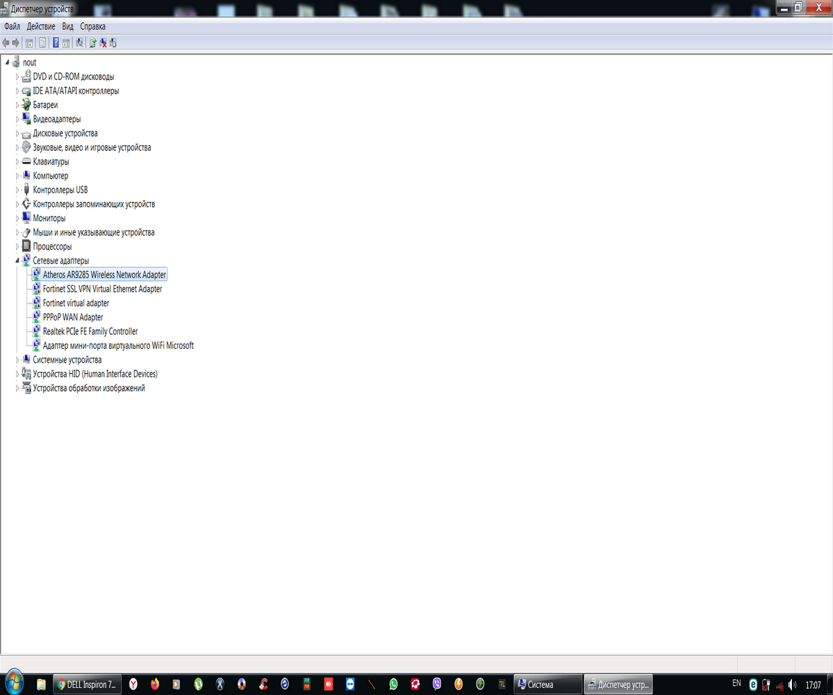

Покажите скрин из диспетчера устройств, развернув сетевые адаптеры.
В вайфай модуле может быть ВТ, но чаще его там нет.

Mikkey писал:
Там нет ВТ.

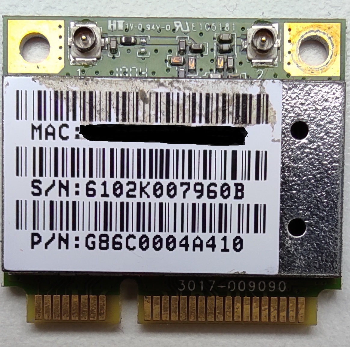

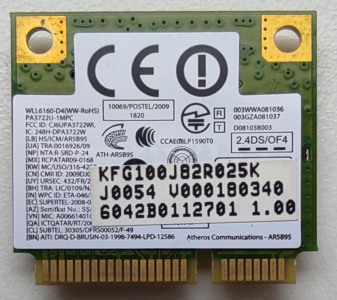

Не помню какой до ремонта модуль WiFi стоял, но сейчас стоит такой

Сообщение #5 От 06/04/2021 17:23 цитата
Этот без ВТ.
Родной с ВТ https://ark.intel.com/content/www/ru/ru/ark/products/66889/intel-centrino-wireless-n-2230-single-band.html
