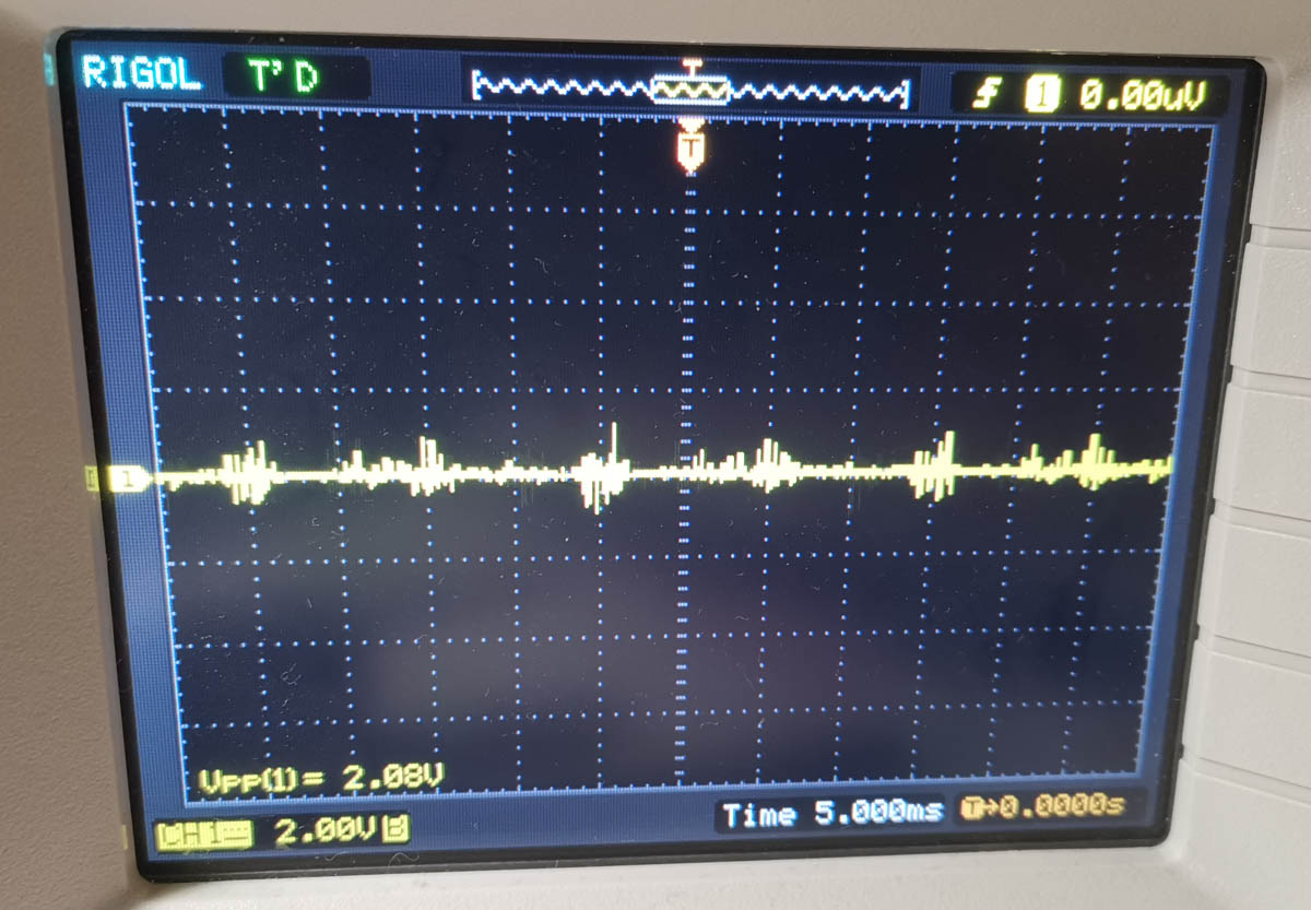

Проверил осликом сигналы на линиях TPAD_CLK и TPAD_DAT, и в этот момент, при включении ноутбука тачпад волшебным образом заработал, была генерация и реакция на касание тачпада и его кнопок, стрелка мыши двигалась по экрану, через минуту сигнал TPAD_DAT пропал, а потом и генерация на TPAD_CLK пропала. Подумал сначала что это в шлейфе, в каком-то положении восстановился контакт, но так и не смог поймать это положение повторно, как только ни старался. Прилагаю осциллограммы, и что примечательно, на линии TPAD_CLK и линии питания +5VS, от которой питается плата тачпада, какие-то нездоровые пульсации. Сдается мне, что мультик надо менять. Или я ошибаюсь?

| Цитата: | | на линии TPAD_CLK и линии питания +5VS, от которой питается плата тачпада, какие-то нездоровые пульсации |
| Цитата: | | Получается мультиконтроллер садит подтяжку к 3v3. Вот и ответ. С него похоже и пульсации идут стогерцовые по питанию. |
Мульт не даёт питание, может только отдельным ключём управлять. Если по дате ещё и можно предположить, то по питанию никаким боком мульт ни при делах.
По осцилограммам, землю нужно брать как можно ближе к точке измерения.
Я бы тем же осцилом стал на земли у разъёмов тача и мамки и посмотрел что покажет.
Или просто соединил проводом земли мамки и тача и ещё раз проверил. |

Или просто соединил проводом земли мамки и тача и ещё раз проверил. | Подпаялся к ближайшему конденсатору (в сантиметре от разъема тачпада на мамке), результат тот же, пульсации в полвольта с частотой около 100Гц и на дросселе +5VS и на линии TPAD_CLK. На линии TPAD_DAT они тоже есть, но составляют около 30-50мВ с той же периодичностью. Может наводка от какого то внешнего источника? Не могу понять. Но тогда бы и на TPAD_DAT тоже были бы с такой же амплитудой. +5VS напрямую не приходит на мультиконтроллер, и не выходит из него (естественно), поэтому, согласен, что он не может давать такие пульсации. Ну и шимка врад-ли бы с такой частотой давала помехи, у них частоты повыше будут. Правда щуп я использую неродной от RIGOL, а с маркировкой P6100 нонейм видимо, может поэтому?
В любом случае придется менять мультик, он же садит 3v3, потом после замены померяю осциллограмму, отпишусь. |

Mikkey, Вы были правы, мульт оказался не при делах! Я его заменил на новый, но все симптомы такие же:
1. На линии TPAD_CLK нет подтяжки к 3v3
2. Пульсации 0.6В по питанию +5VS
И выяснил также что:
3. Пульсации 0.7В по питанию +3VS и +3VA_EC
4. Пульсации 0.6 - 1.04В по питанию +12В
Не добрался еще до 19В, наверняка и там такие помехи. Я удивляюсь, как еще ноутбук в остальном работоспособен в такой ситуации.
Думаю добраться до входных фильтров по питанию. Выпаивать все по очереди танталы что ли?
Прилагаю осциллограмму и набросок схемы сигналов и питания тачпада

Адаптер нагрузить на резистор, вместо мамки, номинальным током и посмотреть осликом что там. | Питаю от ЛБП, не один десяток ноутов уже запитывал им, проблем не было с бросками. Моим осликом нельзя в него соваться иначе "пыхнет", розетки с заземлением, а Земля ослика это Земля розетки, и в ЛБП может быть аналогично. Думаю не в лабораторнике дело. Может ШИМ чарджера или дежурки дает такие помехи, они же периодические, как буд-то модулированные? |
kasian
| Итак, похоже и в правду, мой ЛБП WANPTEK NPS306W дает такие жуткие пульсации, я в печали. Но однако, запитал ноутбук от универсального БП Robiton, на котором пульсации 120mV, всеравно подтяжка к 3v3 проседает на 101 ноге мульта. Что делать друзья? Видимо что-то влияет на мульт так, что он дает такую просадку. Может кто сталкивался с такой проблемой? |
