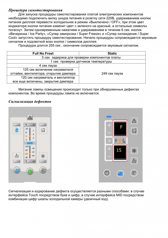

Вот кстати, нашел, может кому поможет. Схема и описание работы Indesit Full NF
Вот еще полезная (ИМХО) информация, процедура самотестирования этой модели
P.S. Поделились добрые люди и сервис-мануалом, с расшифоровкой кодов ошибок и методикой устранения.
Если модераторы разрешат - кину ссылку на дружественный форум, где это добро есть
  fnf.pdf  702.25 КБ  Скачано: 8203 раз(а)
  TEST 20NF.JPG  91.4 КБ  Скачано: 3176 раз(а)
