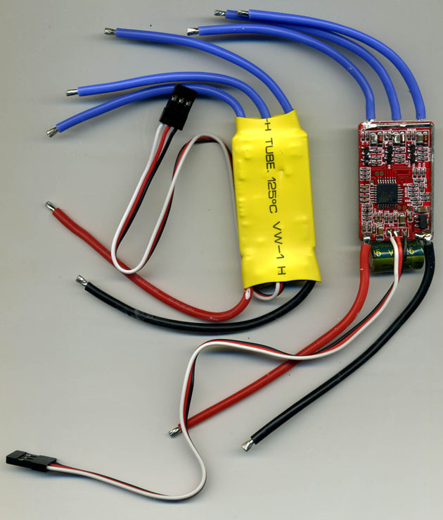

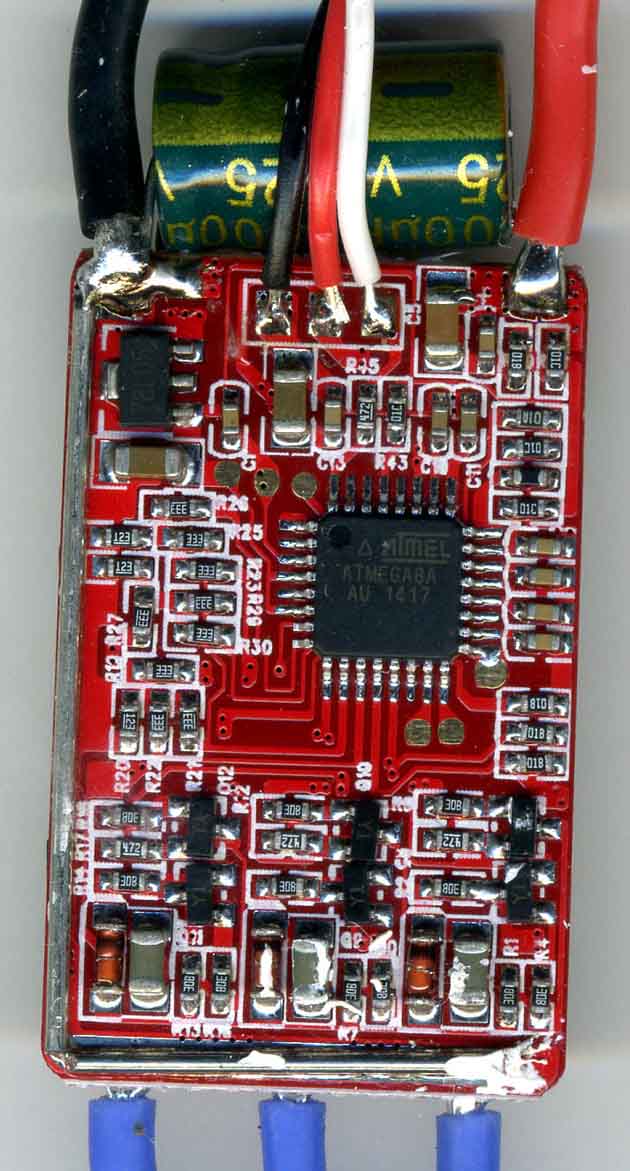

paronnikov1, пришли воттаки
В животике мега8 и 6 ключей to-252 под люменевой пластинкой S=~3mm.
В общем, в силу m8, предполагается отсутствие ШИМ и кривонарезанный прямоугольник на фазах.
В общем-то, думаю, компрессор твой запустит и даж будет как-то работать, если вынести ключи на вменяемый радиатор.
Ну и ограничить снизу минимальный рабочий rpm, вроде где-то цифра в 1800 об/мин запомнилась, что тогда родные мозги BD в ошибку падают, чтобы клина не словить по масляному голоданию.
Управляется вот этим, тож пришло.
Есть модельный мелкий outrunner, моторчики от сидюков, хдд и pmsm от лыжовой стиралки. Что тебе посмотреть?

Сообщение #12 От 01/09/2015 19:48 цитата
Короче.
Подключал к модельному, эпюры на фазах на картинках, 5 В клетка.
Сервотестер выдает положительные импульсы 50 Гц длительностью от 914, мин., до 2127 макс. ручка, микросекунд.
Приблуда стартует на длительности ~1570 микросекунд и увеличивает обороты двигателя примерно до 2000 мкс.
При подаче питания играет мелодию моторчиком и тестово пищит, например если при подаче питания "газ" уже был дан, то пищит, но не стартует. Также есть защита от пониженного, типа АКБ разрядились.
С небольших оборотов при затормаживании пробует раскрутить снова, кажется, раз десять. Потом пищит и прекращает попытки - надо убавить "газ" ниже порога и опять прибавить.
На больших оборотах тормозить не пробовал, БП в ток валится.
Верхние транзисторы плеч коммутируются прямоугольником, нижние - подобием ШИМа и числом импульсов.
Отковырял люмяшку, прогрев её феном на 180 Ц, транзисторы SM3113N.
Греется без охлаждения, аки падла, на токе потребления в пару ампер. Затворы нижних прямо от меги, нижние греются ощутимее - маловато 5 В на затворы, хотя особых завалов не видно.
Что не понравилось категорически - стабилизации частоты вращения относительно заданной длительности имп. управления нету, если пользовать, то нужно делать контур управления частота-длительность.
Частота псевдо-ШИМ довольно небольшая, явственно пищит. Но это то ли ресурсов меги8 не хватает, то ли специально так сделано, для звукового оформления модели самолета.
Короче, на попробовать хватит.
