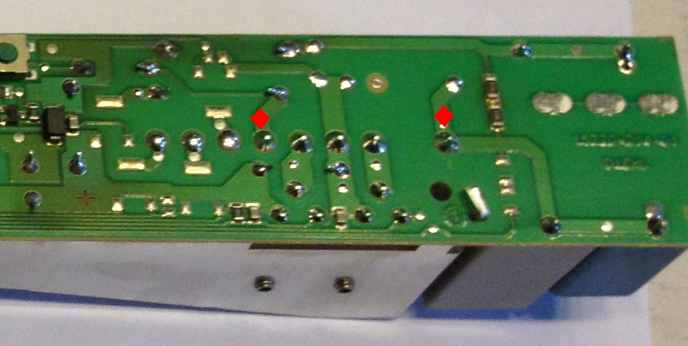

Марка холодильника: Siemens KG37S22IE/01;
Блок управления: Diehl 15720-214-01;
Контроллер: DIEHL 636 99422-379;
Память: 950106 9116.
Проблема: не включается холодильник, морозилка работает нормально. Диоды индикации холодильника тоже не работают.
Нужна рабочая прошивка - возможно проблема в ней или микросхеме памяти.

У меня сама плата, холодильника нет. Подскажите куда подключается кнопка включения, и датчики?

Сообщение #8 От 28/02/2016 18:34 цитата
Если я не ошибся с блоком, то кнопка на двух контактах помеченных на фото и проверь питание!

Сообщение #9 От 02/03/2016 17:58 цитата
Большое спасибо. Блок тот же. Я сначала подумал что резистор на 470 кОм для какой то синхронизации, но почему тогда его вывели на силовой разъём. А тут кнопка подшучивать, дразнить .
Питание в норме.
Оказалось, что возле резистора микротрещина, устранил и все Ок, еще раз спасибо Mehanik1986,.
Тема закрыта.

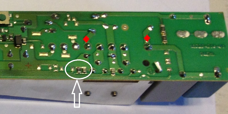

Сообщение #10 От 09/06/2022 13:01 цитата
Здравствуйте, подскажите, какой номинал резистора и кондёра? У меня выгорело и не прочитать
