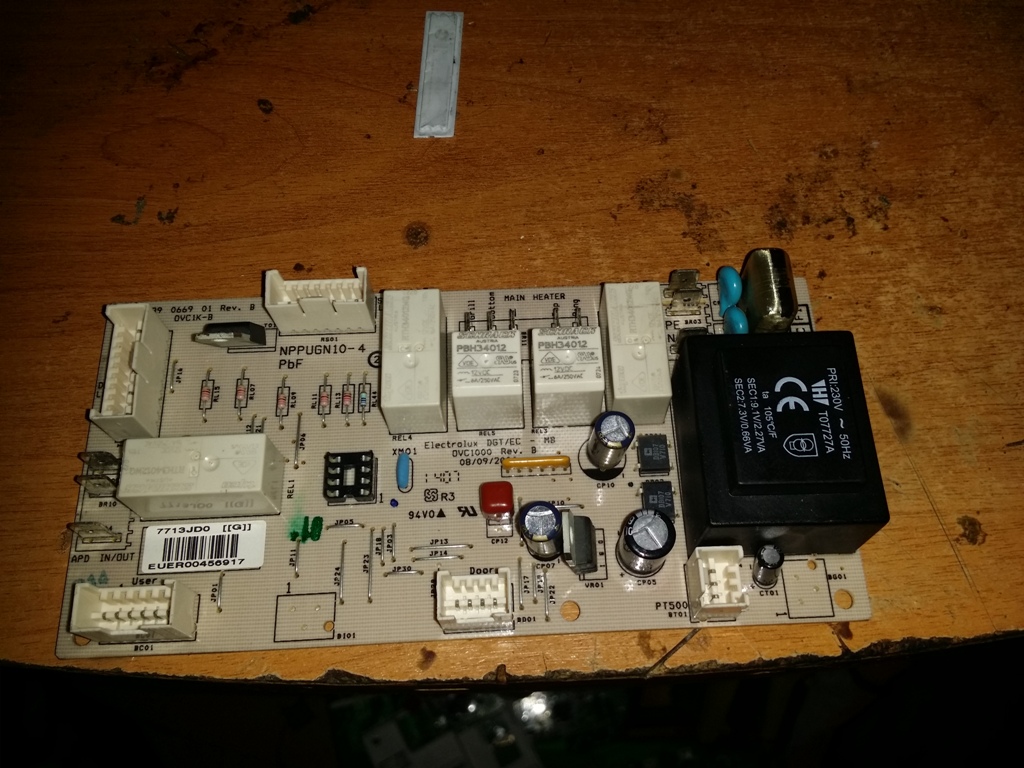

Доброго времени суток такая ситуация столкнулся с духовым шкафом
Electrolux EOC55100x при включении любой программы через 5-10с на дисплее появляется F10 после осмотра модуля (OVC1000) были замечены следы жидкости возле порта N1(User Interface) следы жидкости вычистил детали пропаял в результате F10 при дальнейшем осмотре выявил несколько горелых смд резисторов (R40.R41.R20.R22.R21.R39) просьба если есть у кого схема или фото поделитесь заранее благодарен.

Схему так и не нашел блок отдан без ремонта.
