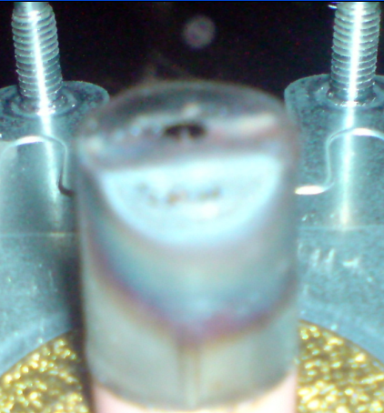

Сразу прошу прощения подробные данные напишу в понедельник,так как печка на работе.Предистория такова включили печь со стаканом воды через 30 сек после вкл чмыхнуло,завоняло и загудел транс,как при перегрузке.Сразу вытянул магнетрон и увидел оплавленный колпачёк.Вопрос магнетрону-каюк?

если считать колпачок неотъемлемой частью магнетрона, то да.
Сообщения: 21887
Сообщение #3 От 10/10/2010 13:20 цитата
n max, фото конечно дрянь, но что каюк-не факт.

Спасибо за подтверждние диагноза,я впинципе тоже так думал зная ,что в свч технике каждая железяка влияет на параметры,а тут целый кусок резонатора(вроди правильно назвал)выгорел.Будем искать магнетрон.В вволнолводе ни мусора ни посторонних предметов не обнаружено,чего это энергия пошла не туда куда ей положено?
ДОБАВЛЕНО 10/10/2010 14:37
за качество фото извините фотал подручными средствами.Что этот резонатор можно восстановить?Просто второй раз стрёмно включать можно диод или транс выпалить
Нет, если вакуум сохранился.

диод заменим не проблема тем более ,что от большинстве печек он одинаковый.Вопрос как проверить на ваккум-если ваккум нарушился он ток кушать не станет или дуга внутои загориться

n max писал:
Куда еще энергии деваться, если печка пустая?
n max писал:
Эта часть антенны восстанавливается, если ее не всю прожгло.
n max писал:
Дырку в антенне рассмотришь и все сам поймешь.

снял этот колпак дальше ничего не выгорело поставил колпак с убитого магнетрона(в месном сц раздобыл),заменил слюдянкю прокладку на выходе волновода(прогорела насквозь)проверил диод с помощью 24вольтового источника(тестером не звонился)оказался жив,собрал эту хрень в кучу-вкл. усё пашет.Всем огромное спасибо за разъяснение в деталях сей беды(получил много познавательной информации по ремонту печек-заодно и повысил квалификацию)
