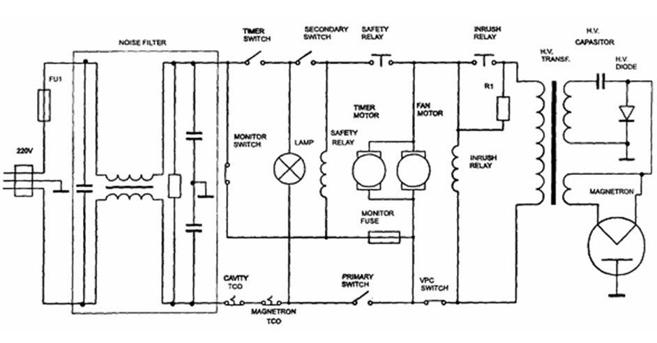

горят резисторы 2х47ом поставил 30 ом Х 20втпосле 10 сек работы горит.
Подскажите пожалуста где копать!!!

может схемка есть??? в гуг-ле не нашел...
shov244
Сообщения: 3825
Сообщение #7 От 08/02/2013 12:57 цитата
MONAMD писал:
Вот аналогичная

всем откликнувшимся огромное спасибо особенно (s.m. ch. etc www.faldin.ru) нашел реле 24в..... паяльник в руки , 5мин и тема закрыта!!!!!
