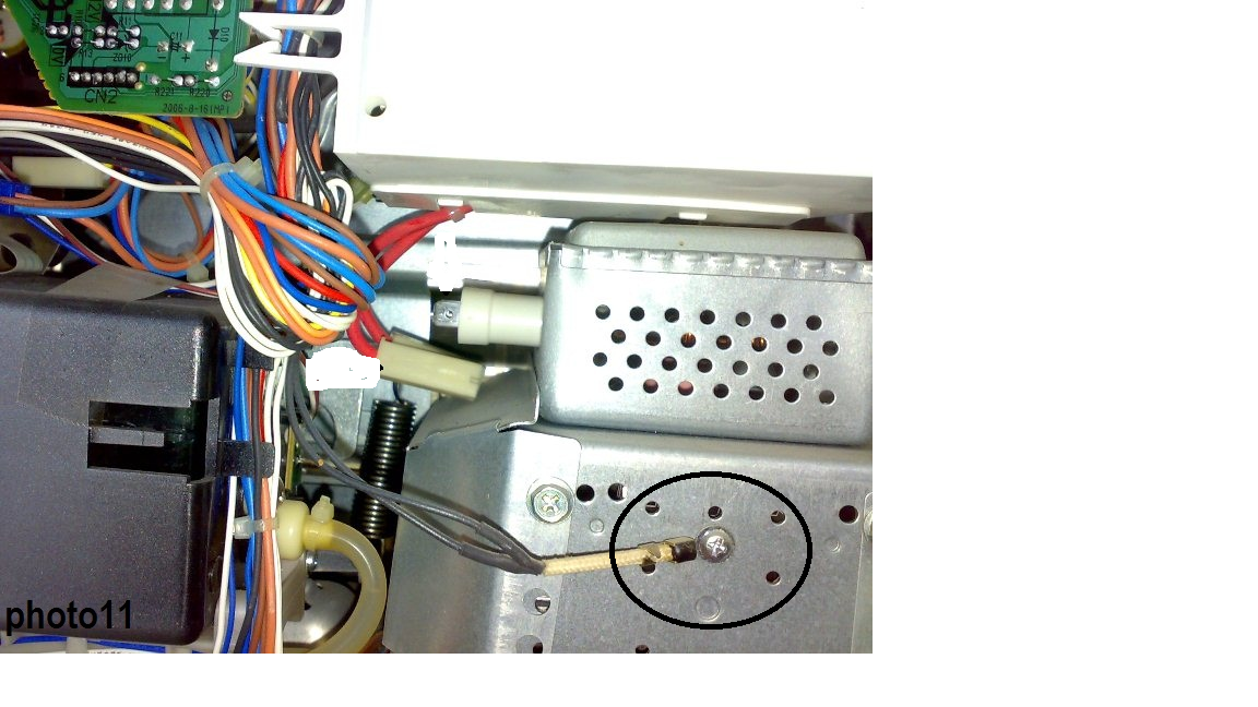

Всем доброго дня.
Микроволновке 10 лет. во время длительного приготовления перестала работать. Обнаружил неисправность магнетрона и термодатчика который к нему прикручен.
Магнетрон отремонтировал, был пробит проходной конденсатор, разобрал разъём и поставил внешние конденсаторы, как во многих инструкциях
Осталась последняя задача, поменять термодатчик, по внешним данным, это терморезистор, который прикручивается сбоку на магнетрон. Если закоротить датчик, то микроволновка работает!
Данный элемент есть почти у всех микроволновок Панасоник.
Помогите его опознать, и на что поменять?
Сам мыслю, что это термозащита, должна быть градусов на 125. В магазине подобные терморезисторы, максимум на 90 градусов. Этот элемент несомненно важный, не хотелось бы ошибиться!

maikl.a, фото терморезистор выложи...

Фото, не моё, но точно такой же. Все инверторные, Панасоник идут с этим датчиком

С закороченным датчиком, микроволновка работает ровно 3 минуты! Видимо срабатывает следующий уровень защиты. Поставил левый подобный датчик из магазина, 100Ом, 90 градусов, ситуация повторилась, ровно 3 минуты и выключается.

на датчике маркировка 47
