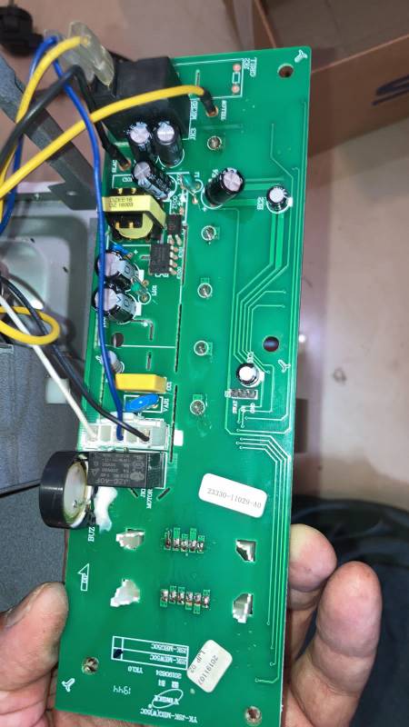

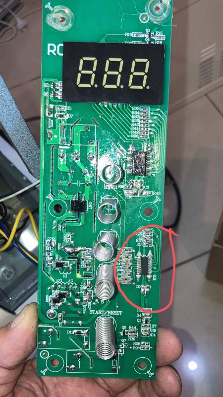

Всем привет. Ребята подскажите пожалуйста Микроволновая печь BRAUN mwb20d03/p. Не работает сенсорная кнопка старт/пауза. Остальные работают как положено. На плате имеется микросхема управления кнопками. IC5. Название стерта не могу определить. Грешу на данную микросхему. Потому что пружинка сенсора подключена на прямую через сопротивление 220ом к одной из ножек микросхемы. Помогите пожалуйста определить микросхему.

ABASOV, а микрики все проверил на узле блокировки? Может у тебя модуль управления не видит сигнала от узла блокировки о том, что дверь закрыта и можно включать нагрев.
Сообщения: 17966
Сообщение #3 От 01/10/2022 14:44 цитата
Ногу к которой подкл сенсор прозвонить на землю и на плюс питания и сравнить с другими.Микра смахивает на микроконтроллер так что если она залочена то поменять будет проблематично.Проще мозги с в сборе поискать если будет рентабельно.
ABASOV
Сообщения: 5
Сообщение #4 От 01/10/2022 14:51 цитата
ProIzhevsk, микрики все проверены.Работают. пару раз удалось запустить Свч. когда коснулся напрямую к ножке микросхемы отверткой. Теперь вообще нет никакой реакции. остальные кнопки работают.
mehanik93
Сообщения: 533
mehanik93
Сообщение #5 От 05/10/2022 11:33 цитата
Это контроллер сенсора ,, не заморачивайся . Не найдёшь даже даташита .
