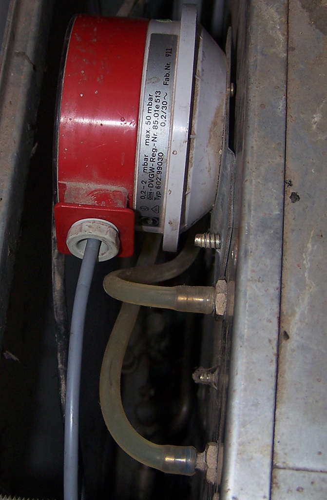

Сообщение #43 От 22/09/2013 20:38 цитата
с неё провода идут прямо на электроды для поджига!, а до неё провода приходят на верхнюю плату блока управления
anatol22
Сообщения: 416
anatol22
Сообщение #44 От 22/09/2013 21:17 цитата
Пока не сработает К3, поджига не будет. Смотри датчики, и плату регулировки температуры.
Big_Rulik
Сообщения: 26
Big_Rulik
Сообщение #45 От 22/09/2013 21:21 цитата
спасибо - буду искать...придется немного порыться, вот хлам (ломается на ровном месте).
Иоанн
Сообщения: 65
Иоанн
Сообщение #46 От 24/09/2013 23:51 цитата
Big_Rulik, включение розжига происходит после срабатывания пресостата. И если выходит из строя средняя плата, турбина будет работать, а розжига не будет.
Big_Rulik
Сообщения: 26
Big_Rulik
Сообщение #47 От 25/09/2013 00:45 цитата
КОМРАД - котёл запущен!!! Действительно дело в пресостате, до этого я его проверял отсоединяя трубку от него и слегка продувая (внутри релюха щёлкала) - вот я и дума себе что он рабочий.
Как оказалось при лёгком постукивании (буквально одним пальцем) релюха там клацает и котёл запускается!
Продувка не помогает - он как-то чистится? может туда что-то попало?
Ну Иоанн молодчага, спасибо помог!

Сообщение #49 От 05/10/2013 19:37 цитата
Если кому интересно окончательный результат борьбы с пресостатом - вот его фото. В результате проблема решилась регулировкой винта №2 (см картинку). Новый пресостат покупать не пришлось))
Спасибо всем помогающим!
