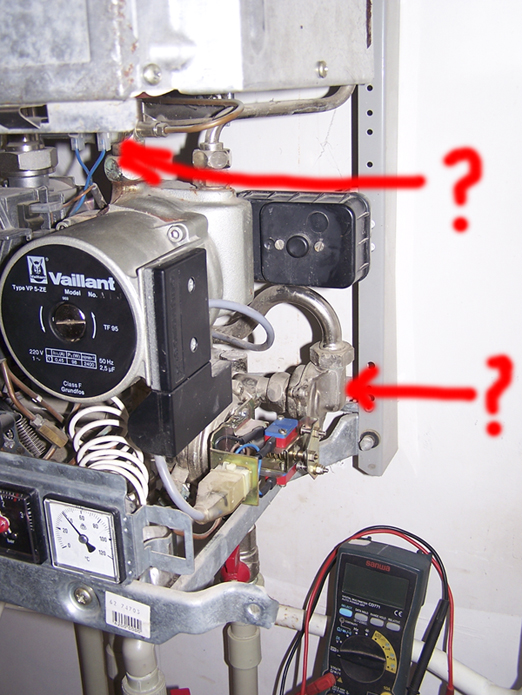

Big_Rulik
Теплообменник проверил, проточная вода (под давлением) протекает без задержки.
Кто знает, поясните пожалуйста назначение фиговины внизу котла и что за провода на выходя циркуляционного насоса?
| вопрос.jpg |

denek
если кипит на отоплении смотри трубку подачи, а если на гор. воде бывает накипью, с основного теплообменника забивает миниболлер.
Проверь трубки.
нижняя стрелка на фото показывает клапан бойпаса. |
Big_Rulik
Кипит и на отоплении и на горячей воде, клапан байпаса немного прижал (вставил резиновую прокладку с диаметром отверстия около 5 мм) - эффекта 0.
Пока котёл кипит, всё продолжает работать как ни в чём ни бывало, скажем на "5" датчик температуры показывает 42 градуса (включение горелки) и 56 градусов (выключение горелки).
Всё-таки хочется разобраться почему кипит котёл.
