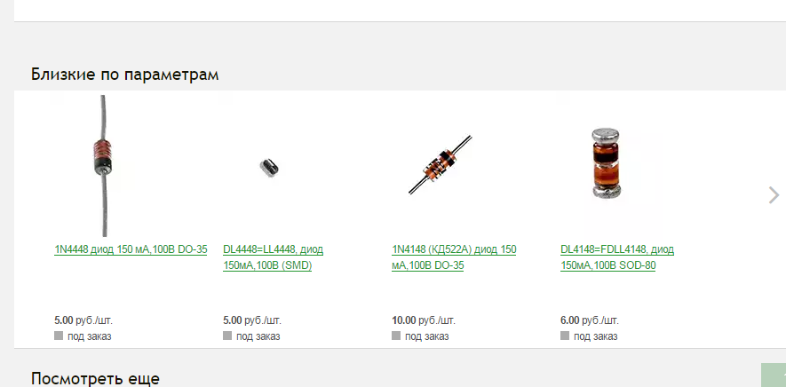

Не уверен, думаю я ошибся, я считал, что он на 27V замерив на включённой плате напряжение между анодом и катодом. Сейчас подключил БП (он у меня до 32V) не похож он на стабилитрон, скорее диод типа 1N4148 кто силен в теории? Прошу помощь зала.

Блин. Ну на всех стабилитронах маркировка аж пипец: 48PH, C15PH, 1N4748A, 1N4756A, TZX12B... И что это за маркировка? Можно какой-то из них использовать? Или где еще посмотреть? Какую маркировку искать?
ДОБАВЛЕНО 04/03/2016 15:06
Так по приложенной схеме он же стабилитрон... Кстати, а зачем так много стабилитронов на плате? Может и правда диод?

По теме так и не понял - 27В или 70В он? Скорее 27 все же... И можно ли его заменить на другой? Если можно то с каким допуском? Там писали, что ставили 30В и работало. Как считаете?
Сообщение #45 От 04/03/2016 14:32 цитата
Алексей.Л,
  2016-03-04_142151.png  29.73 КБ  Скачано: 298 раз(а)

Сообщение #51 От 05/03/2016 10:07 цитата
Поставил 1N4748A. Плата запустилась. Все на ней заработало. Но с деталькой не угадал. Наверное все же 70В, т. к. воду горячую готовит нормально, а отопление просто не включает. В режиме ожидания висит и всё. Даже прогон насосом не делает... Буду искать на 70В стаб...
П.С. Он, кстати, очень похож на BZX55C75
П.П.С. я так понимаю как решение можно осуществить последовательное соединение однотипных стабилитронов, например из имеющихся 1N4748A и 1N4756A?
